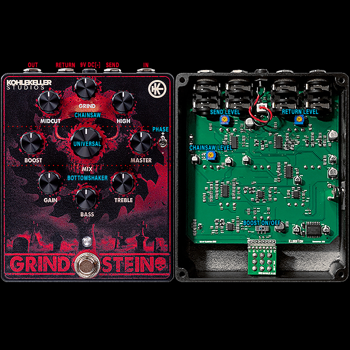

Killer
por el 21/10/2021
Viendo que el plugin ha gustado y que puede que algunos decidan hacerse con el pedal voy a dar unos datos por si alguien quiere modificar el pedal, lo cual es muy sencillo.
Como veis tenemos que abrirlo por la parte posterior y nos encontraremos con esto.
Send level y retourn level: Para ajustar los niveles de entrada y salida del otro pedal que podemos añadir al bucle, por defecto vienen a tope.
Chainsaw level: Ajusta el volumen del canal motosierra (HM-2) por defecto viene al tope
Boost ON/OFF: permite activar y desactivar el circuito del boost, por defecto y como es lógico viene activado.
Conclusiones después de cacharrear: Supongo que en ciertas circunstancias, todas las modificaciones pueden tener sentido, pero encuentro obligatorio desactivar el boost si vamos a usar un overdrive, ya que el boost al mínimo mete mucho ruido y no añade tono, por lo cual si nunca lo vamos a utilizar desactivarlo es vital.

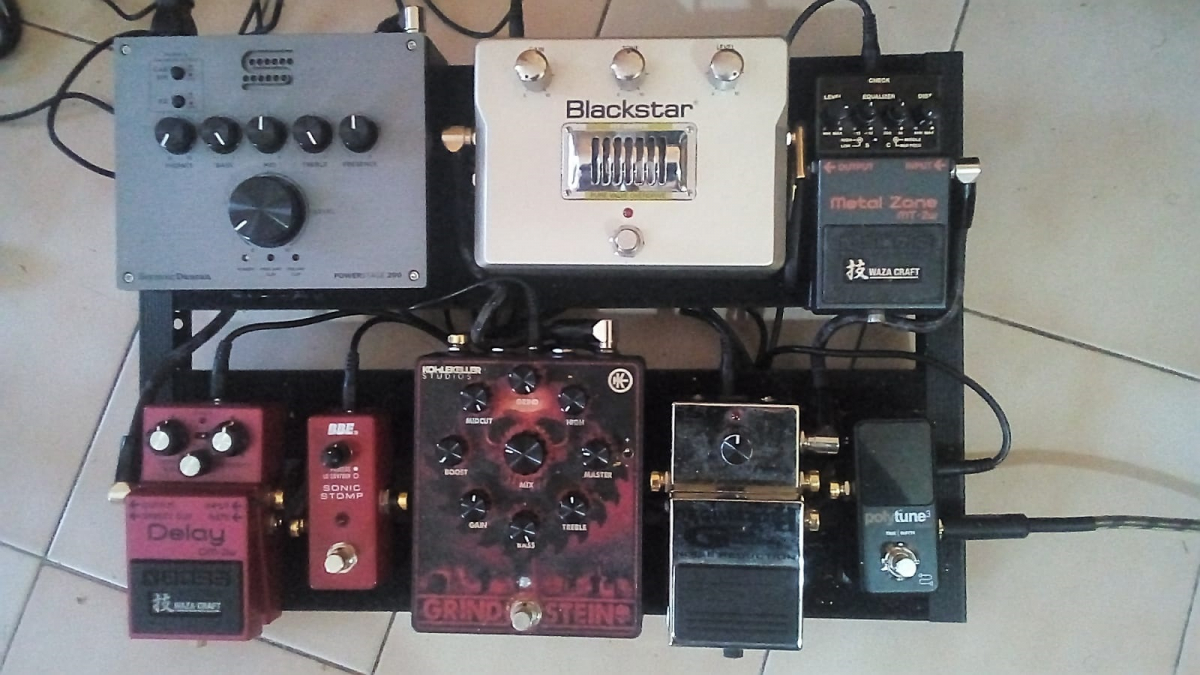

Killer
por el 21/12/2021
Bueno he actualizado la pedalera y he dejado el Grindstein como preamplificador, le he echo la modificación del post #15 y le he quitado el MT-2w del bucle utilizándolo como booster a lo Cannibal Corpse y el resultado me ha encantado, he aprovechado para regrabar el tema del post #12 y me ha encantado el sonido, muy cañero si señor, he utilizado también un dv-77 y un v30 chino microfoneados con dos shure 57, aquí dejo la foto de la pedalera y subo el tema como demo:

Killer
por el 22/12/2021
Bueno he reconfigurado un poco el MT-2w como booster para el Grindstein y me encanta como suena, aquí dejo otra demo con un tema extremo y Industrialoide que estoy componiendo:
