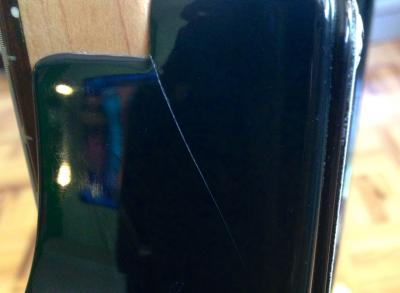

Hola buenas compañeros, pues lo dicho:
Se trata de una ibanez Rg560L Japan del '91
que presenta una grieta (pintura o madera) en el cuerpo, justo en la unión (bolt-on) con el mástil.
Bien, pensando en lo más grave y que sea una grieta en la madera (muy común en las ibanez antiguas).....
Sería esta reparable???
Afecta a la integridad de la guitarra??
Todas las opiniones y posibles soluciones son bien recibidas.
Muchas gracias.

Eso es una grieta de la pintura por la tensión que hace el mástil en esa zona, lo tienen la practica mayoría de guitarras atornilladas.

#2 Muchas gracias Tariu, un placer poder contar contigo (ya no es la primera vez).
Yo supongo que es la pintura también, pero miedo me dá que fuese de la madera, ya que ignoro si eso sería reparable.

No hay nada que pueda evidenciar que fuese la madera... la grieta es perfectamente normal y con aspecto de pintura, para que fuese la madera le tendrías que haber pegado un buen golpe... y se vería de otra forma. Si de todas formas no te quedas convencido, llévala a un luthier y que la revise... reparable sería llegado el caso.

yo tengo una ibanez rg 550 del 93 con la misma grieta desde hace dos años y de
momento ningún problema.
a mi me apareció creo por un cambio brusco de emperatura,llego el invierno
enchufamos la calefacción y al dia siguiente me encontré la sorpresa.
al parecer es solo la pintura y muchas ibanez tienen esta grieta.

#6 Muchas gracias por tu respuesta compañero.
Me quedo tranquilo jejeje.
