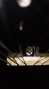

Hola equipo!
Necesito ajustar un poco el alma de mi 5120 y no logro ver cómo es la llave de esa alma.
Parece Hexagonal pero parece que ninguna de métrica en mm entre perfecta.
Es la primera vez que voy a tocar su alma. No sé si lo que tiene es barniz u óxido.
Alguien sabe?
Gretsch de 2ª mano en Mercasonic
remenor
por el 29/10/2023
se ve fatal. Lo siento.
Manuel
por el 29/10/2023
Quizá venga en pulgadas, entonces no juegues con una distinta, puedes dañar el tornillo.
No se aprecia, pero con cuidado de debería mover.

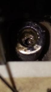

a ver si ésta mejora algo...
remenor
por el 29/10/2023
#3 Exacto. Por eso pregunto si alguien sabe cuál es la que lleva.

Sergi
por el 29/10/2023 1 anuncio en Mercasonic
#1
Hola
Mi gretsch que no se parece a la tuya más que en el nombre , es la G5222, lleva para ajustar el alma una llave Allen de 4 mm .
Ajuste un pelín mi mástil , y sé que es esa llave....
En la foto que pones, la verdad es que se ve un tanto "extraño"....
remenor
por el 29/10/2023
Mil gracias a los dos por leerme y preocuparos por ayudarme.
Es de 4 mm...funcionó perfecto y ahora velve a sonar perfecta.
