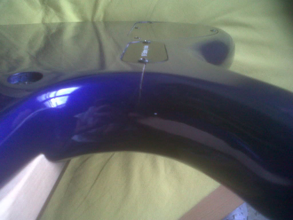

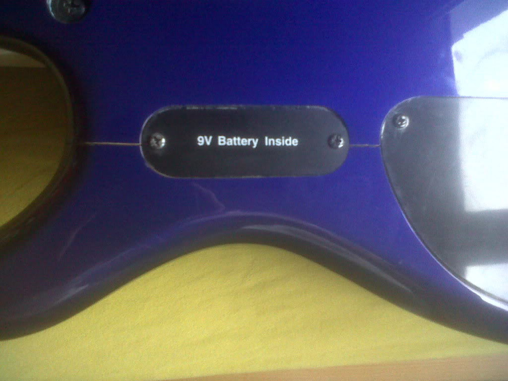

Mi bajo se dió un golpe en el cuerpo y la madera se ve cómo se ha rajado, se ve una brecha bastante profunda, es decir, que no sólo se ha cargado pintura, sinó también madera. Aqui unas fotos :
Se puede reparar ? Si es así, cuánto costará en una tienda ? Muchas gracias ;)

cual es la diferencia de sonido entre antes del golpe y despues del golpe?, yo esto no tengo ni idea de arrreglarlo asique poco te puedo decir

Pues yo lo veo grave ya que aparentemente la grieta atraviesa de lado al lado la madera :| y seguramente la reparacion correcta consistira en una intervencion mayor al cuerpo.

Arare, lo siento mucho. Pero no es nada que un buen experto no pueda solucionar, a lo mejor sólo necesita pegamento ( no la pegues tú, que hay cosas mejores que el pegamento Imedio)
En todo caso, aviso para navegantes, que a todos se nos puede caer la guitarra.

Tiene toda la pinta de que se han despegado los tablones que forman el cuerpo. Si te atreves, inyecta cola de carpintero (Titebond si puede ser) y le pones unas sargentas un par de días.
