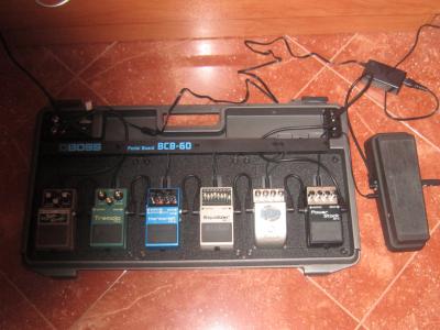

mis pedales son estos:
gcb 95f 2mA
boss st2 36mA
Marshall bbII 8mA
boss ge7 7mA
boss ps6 45mA
boss tr2 19mA
boss frv1 37mA
Total 154mA, vamos por capacidad no es que esa pedalera tiene 1 amperio, mi duda estaba como he dicho en el comentario #7 que decía que su cry baby no le funcionaba, pero bretijani dice que el suyo sí, a no ser que alguien me diga que no le va tampoco de momento llevo idea de comprarla. Gracias por vuestras respuestas.
deacon Baneado
por el 28/04/2017
Para quien le pueda interesar el dunlop cry baby funciona perfectamente con está pedalera, también añadir que a pesar de tener siete pedales conectados ruidos cero, vamos que la recomiendo. Un saludo.
