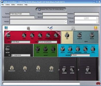

Bueno yo el que tengo es el Pod 2. Subo la muestra que he grabado.
🎵 POD2 JTM45 DRIVE80.mp3
3ª Brit blues Pod2 Preset.rar
