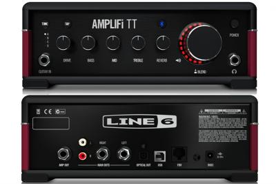

Buenas noches compañeros; quisiera saber si alguno de ustedes tiene este procesador de efectos que además funciona como interfaz.
Mi problema es que al grabar guitarra con Ableton Live 9 Suite y luego reproducirlo. este sonido sale demasiado saturado sin importar el tipo de distorsión u overdrive que use, y cuando uso la guitarra limpia es menor el problema, pero aún es audible.
No se si me explico bien, pero quisiera saber si alguien ha logrado grabar como debe ser y con que programa. Gracias!
Como dato adicional, uso una computadora portátil.

Si lo conectas por el puerto USB al ordenador, el problema estará seguramente en que tienes que bajar la ganancia de la pista AL GRABAR en el Ableton.
Si lo conectas por puertos analógicos a una interfaz de audio, tienes que bajar el nivel de sensibilidad de entrada de la interfaz.
En cualquier caso, tienes que monitorizar el nivel con el que grabas. Tienes que ver el vúmetro de nivel de entrada y que éste nunca llegue al tope
