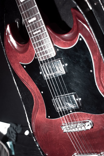

tengo una epiphone G310 zurda cuyo golpeador está muy deteriorado, y afea el resultado general de la guitarra.
Al ser zurda he tenido problemas para encontrar una pieza igual para sustituirla, de hecho compré una por ebay que resultó no encajar.
Se me ha ocurrido que quizá pudiera pintar la pieza original para disimular su mal aspecto, pero no quiero tapar unos rayones y conseguir a cambio un efecto chapucero con una pintura o una aplicación inadecuada. Y tampoco soy muy manitas...
Se os ocurre alguna solución? habéis pintado alguna pieza parecida y podéis orientarme, o podéis recomendarme una tienda de piezas donde esta vez sí, dé con la pieza adecuada?
es como la de la foto, pero en zurda
gracias y saludos

Pitar o lacar estas piezas en " Pan para hoy y hambre para mañana" . Lo único que quita estos rayones es el pulimento primero grano medio y luego más fino. Aprovecha para hacerlo cuando vayas a hacer un cambio de cuerdas y te aconsejo que lo quites de la guitarra para más seguridad.
Aunque yo no me preocuparía demasiado, una guitarra es un instrumento para ser tocado .Rock n´Roll compañero :guitarrista: :guitarrista: :banda_rock: :banda_rock: :banda_rock: :banda_rock:

Yo no no soy partidario de pintar los golpeadores ya te digo.Quitalo de la guitarra,lo apoyas en una mesa con un paño debajo para que no se mueva y le aplicas unas gotas de pulimento te fabricas una muñequilla y lo aplicas en circulos. Repite la operación hasta que las rayas desaparezcan.Ojo nunca quedará como el primer día pero mejorará bastante.

Yo para mis guitarras utilizo un pulimento de GFS especial para guitarras. Una botellita pequeña vale entre 8-10 € pero ya la tienes y te servirá para sacar brillo a tu guitarra de vez en cuando ( no conviene abusar) .El brillo se obtiene frotando en en círculos con un paño de fibra de algodón muy suave.
Estos pulimentos no contienen siliconas ni sustancias grasas.
