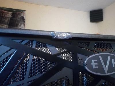

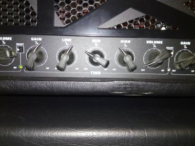

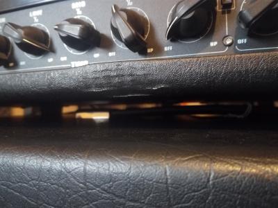

Hola amigos estaba en un pequeño tour con unos amigos y cuando Todo termino me di cuenta de que mi amplificador tenia 2 golpes que solo afectan esteticamente pero me preguntaba so habia algun modo para que quede como nuevo, por favor me ayudaria mucho saber como arreglarlo
De antemano gracias : ) por el momento le puse un Poco de cinta para evitar que El tolex see rompa mas

Diosssss. Si me pasa a mi me hincho de llorar. Yo mandaría hacer un mueble nuevo.

Agghh que pena... Eso solo se arregla, como dice el compi, haciendo mueble nuevo...
Yo tengo ese mismo cabezal y lo primero que hice fue comprarle un case jaja

Hace años restauré el mueble de un Jcm800, estaba bastante hecho polvo (mucho más deteriorado que el tuyo), le hice un saneado general, encolado, tolex nuevo, cantoneras, asa....y el resultado fue realmente satisfactorio. Todo esto sin ser un manitas.
El mueble tenía muchos golpes, sobre todo en los cantos, pero nada que no pudiera solucionar una buena masilla y mucha lija.
Yo, personalmente, le quitaría el tolex y miraría que alcance tiene el golpe. A simple vista, no creo que haya que hacer un mueble nuevo.
Desmonta todo y, si no te ves capaz de repararlo tú mismo, llévalo a un carpintero. Eso sí, después hay que tapizarlo de nuevo.
Valora ambas opciones.

Mchas gracias de hecho los golpes no llegan mas que a donde empieza la parte de la rejilla

#6 Eso creo yo. Si el golpe es pequeño, saneas un poco y le pones masilla para madera. Cuando esté bien seco, lijas hasta que quede bien lisito. Si el golpe es grande, yo cortaría un trozo en cuadrado y luego le pegaría otro trozo bien encajado con cola blanca y un par de clavos. Cuando haya tirado bien la cola, masilla, lijar, y volver a pegar un paño de tolex.
Si no te ves capaz de hacerlo, seguro que cualquier carpintero te lo deja como nuevo por poco dinero, mucho menos de lo que vale un mueble nuevo.
