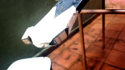

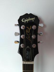

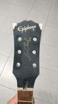

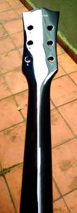

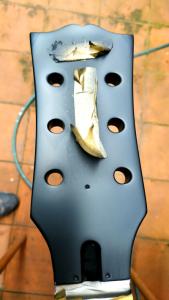

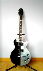

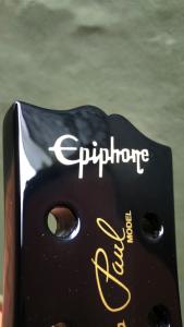

El caso es que tengo una Epi desde hace bastante tiempo la cual ya había pintado. Como tenía los trastes un poco marcados y me apetecía tener una guitarra con ellos en inox medium jumbo me dije: le pongo trastes,  gibsonizo la pala y le vuelvo a pintar el cuerpo de otro color. Primero le puse trastes y despues le hice la pala, ahora falta el cuerpo que ya lo tengo preparado. Os dejo unas fotos. Las dos primeras son el punto de partida.

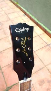

Pues mola como ha quedado la pala. Mucho más bonita.

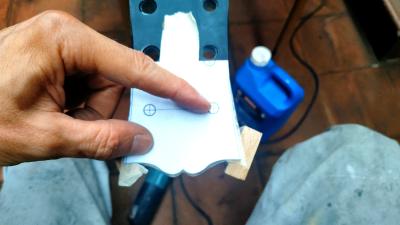

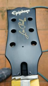

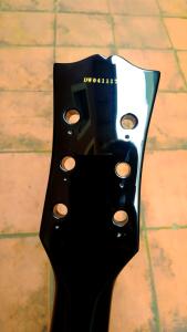

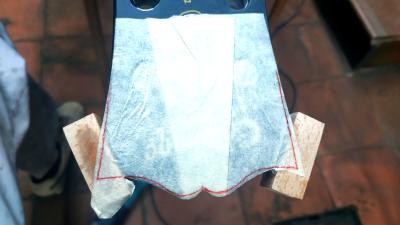

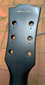

La parte superior es igual a la Gibson, los picos inferiores un poco mas anchos pero más estrechos que los originales Epi y la pala un poco más larga. Creo que es la mejor opción "sin complicarse" mucho la vida.

Interesante trabajo, yo había pensado hacerle algo parecido a una Academy, que la tengo de conejillo de indias :)
Ya le cambié trastes y le puse pastillas SD y suena decente y de sobra para ensayar en casa.
Que pintura usas, poliuretano?
Gracias por las fotos!

Si, es poliuretano. Pintura de automoción.

Gracias hombre. Pues lo más complicado es darle pintura sin cargar la zona del enmascarado de los letreros. El trabajo no deja de ser como pintar un coche pero en guitarra.
