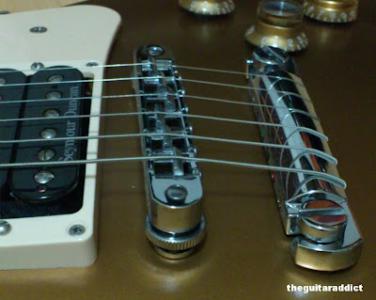

Si has estado tocando con cuerdas de calibre 009-042 vas a notar diferencia con las que monta Gibson habitualmente (010-046). Algo más duras. Puedes hacer tres cosas: meterle un calibre más bajo (009-042), puedes levantarle un poco el stoptail (donde se encajan las cuerdas, con un destorinillador) de manera que le quites tensión a las cuerdas y así van algo más suaves; y por último, puedes montar las cuerdas por encima del stop tail, a lo bonamassa que también así quitas tensión y van algo más balndas).
http://1.bp.blogspot.com/-1WbFEHzf234/UA636d4OeUI/AAAAAAAAHHk/z_a2maQR11A/s1600/tune+o+wrapover.JPG
