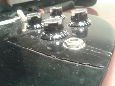

Hola a todos.
Tengo en casa la Gibson SG de un colega que es muy descuidado. La guitarra se dio un golpe y tiene una raja en la tapa .
He pensado en lijar toda la pintura de la zona rota, lijar los puntos de contacto, encolar y hacer presión con tacos de madera y gatos para más tarde pintar y dar laca.
Se que no soy un especialista pero a mi amigo no le importa mucho el aspecto. de la guitarra. Tengo varias cuestiones, espero que podáis aconsejarme.
1º Es correcto el pocedimiento?
2º Que cola utilizo? ceys?
3º Que pasta puedo utilizar para rellnar los huecos que queden en la madera?
4º Quedará muy mal si solo pinto y doy laca a esa zona?

yo diria que no lijaras compretamente la zona, que primero lo pegues, luego ya pegado lijas y pulis para ver si asi no se nota mucho, si se nota, pues a lijar y re-lacar, que es mas facil hacer que una zona pequeña se parezca al resto a estar decapando y re-lacando una zona mas grande, la masilla no se, pero cualquier masilla para madera deberia funcionar, lo luthiers mas expertos seguro te dan mejores tips y que masilla te funcione mejor
