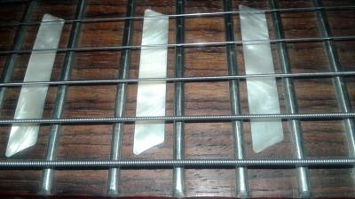

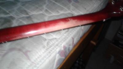

Hola, yo otra vez con mos dudas tontas... Bueno, mi guitarra es una Gibson Lpj del 2014, se me hace comoda y me encanta su sonido, es la unica gibson que eh probado pero bueno.
Lo que si que no me gusta es el acabado. Es como natural teñido y llena de "poros", y se le va yendo el color con el rose. Tengo pensado repintarle la tapa como lo iso otro forero de acá.
El tema ahora son los trastes, no recuerdo bien de que madera era pero es marron y tiene como "poros" igual, y quisiera saber si se pueden tapar como para que quede todo sólido, liso, y tambien lo quiero teñir de mas oscuro tirando el èbano. Y si se puede me gustaria que me dijeran con que y còmo, y sin dañar la madera.

Hubieras puesto fotos de la guitarra, pero ya me imagino, son de las que traen una débil capa de pintura y apenas una de laca. Un amigo tuvo que mandar a pintar su Gibson por el mismo problema ya que vienen prácticamente sin pintar.
Lo de los poros seguro estas diciendo respecto a la madera del diapasón que la vez muy porosa, pero no te preocupes por eso ya que no afecta en nada y no tiene que incomodarte. En caso de que quieras hacerle algo como para dejarla que parezca ébano no va a ser un trabajo fácil y tampoco hay garantía de que quede una excelente terminación, seria algo puramente estético.
Para eso hay que encontrar a alguien que trabaje con ebano y tenga de buena calidad para que pueda darte un trozo de ebano o el polvo que deja al lijar la madera, con ese polvo de madera lijada y bien fino con una lija bien fina, hay que hacer la mezcla con cola de carpintero de la mejor calidad para dejar una pasta que no debe estar seca y se parezca más a una pintura.
Entonces con un fino y pequeño pincel y con buena iluminación se le pasa la pintura por los trastes (que no se seque esa pasta mientras haces el trabajo y puedes agregarle gotas de agua mientras). Luego de que pintaste todo el diapasón con mucho cuidado y paciencia para que no quede desparejo y teniendo cuidado con los bordes y de no pintar trastes arriba.....
Entonces después de dejar secar un dia, al otro dia tomas una lija fina y con mucho cuidado sin lijar trastes vas pasando para emparejar y dejar buena terminación al diapasón, luego intentas con otras lijas cada vez más finas hasta que queda lo más liso posible.
No te garantizo que el trabajo quede perfecto y menos si lo hace usted mismo, ya que es imposible que no se note, pero hay que fijarse mucho para darse cuenta según la terminación que uno logre hacer.
Yo lo hice en mi guitarra y no lo vuelvo hacer, ya que con el tiempo eso se desgasta por el uso y hay que volver a hacerlo de ves en cuando, no es recomendable.

Si, tiene muuy poca "pintura" , la caoba de atras y los trastes los veo muuy porosos.
Eh visto uno que le queria hacer lo mismo eso de oscurecer y dijeron que se podia teñirlo pasandole nose que, que mancha al principio pero bueno,noseque sea.
Ahì mando foto.

Eso que la compre nueva en 2014 y usaba mas mi epiphone que esa solo para no seguir desgastandola toda.

Eh pensado mandala a repintar por completo pero como tiene muchos poros y vi que para que desaparezca el rojizo de los mismo hay que daaarrrrle lija y no quiero terminar con una guitarra de 10cm (por asi decir)
