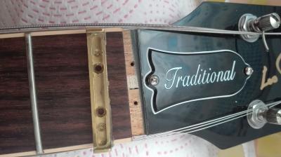

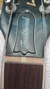

Bueno primero quitamos la parte de arriba del zero fret.

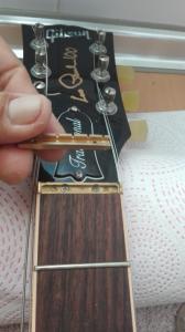

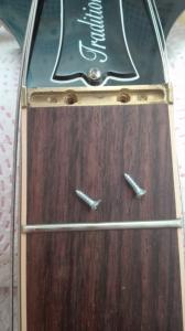

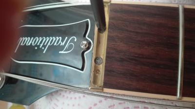

Desatornillo los 2 tornillitos que lleva la parte de abajo del zero fret atornillados a la madera del mástil.
Jose antonio garcía matos Baneado
por el 27/08/2016
Son bastante pequeños.

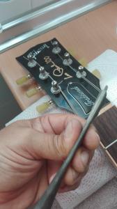

En la siguiente parte es donde más miedo he pasado ya que no salía la parte de abajo del zero fret tirando de ella, pero bueno salió bien al final.
por el 27/08/2016
A mí como he dicho antes, después de quitar lis tornillos no salía, y lo que me ha funcionado es lo siguiente, con la misma llave que trae la guitarra para ajustar el alma, le he dado golpecitos a ambos lados del zero fret, cada golpe que daba cerraba los ojos tenía panico a que se pudiera joder algo, salrarse la pintura... Despues de varios golpes 6,7 a cada lado saltó por fin la parte de abajo del zero fret.

Como veis en el lado de las cuerdas gruesas había pintura negra y no dejaba apollar uniformemente en la madera el trozo de hueso, así que me dispuse a quitar la pintura y quedarlo lomejor posible para que el hueso apollara en todas las superficies de la madera.
por el 27/08/2016

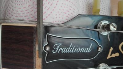

En principio empecé con una lima fina de triángulo. Con ella quité la mayor parte de la pintura.
por el 27/08/2016
Quitada la mayor parte de la pintura.
por el 27/08/2016

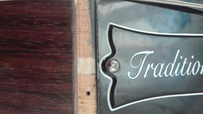

El resto de la pintura la quité con una lija fina 320 al agua, enrrollada en una lima estrecha, dándole a la pintura con el canto de la lima.
por el 27/08/2016
Pintura quitada totalmente.
