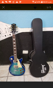

Pues eso encontre una gibson les paul standard a 500 dolares en mi ciudad el problema surge claro en el precio si es chibson o una gibson auténtica les pido su ayuda para reconocerla porque desde siempre e querido una standard y mas a este color buena se las presento.
Como ven es chibson original? :)

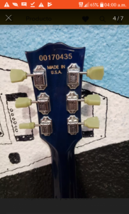

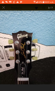

Hola, por la forma que esta escrito el número de serie, lo mal puestas que están la clavijas de afinación y el precio yo diría que es falsa. Un saludo.

Iba a decir lo mismo que el compañero de arriba
El numero de serie no resalta demasiado?
Incluso el numero de serie de las Epiphone suele ser mas discreto

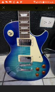

Falsificación china y de las malas , hasta el estuche esta mal copiado .

Madre de Dios que engendro...

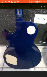

De un vistazo se ven muchas cosas que jamás se ven en una guitarra marca Gibson. La pala no tiene la forma correcta. La cejuela tampoco. El logotipo de "Les Paul" está mal colocado. El cuerno no tiene la forma correcta. El acabado es incorrecto. La madera no es la correcta. El número de serie está impreso de forma distinta a como lo hacían en Gibson el año en que se supone que debería ser (ese número corresponde a una guitarra del año 2000).

¿Soy yo o las pastillas están "torcidas"??
