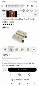

#15 Sí. Quería un sonido parecido al de la Les Paul custom, pero no sé nada de cosas técnicas y elementos y di por hecho que al ser Gibson Les Paul iba a llevar pastillas Humbruckers.
He estado mirando en internet y he encontrado unas que son las que más me atraen.
https://www.thomann.de/es/seymour_duncan_phat_cat_great_p_90_set_nickel.htm
[url][/url]
poxo
por el 30/08/2022
Has comprado una guitarra sin saber como suena, y quieres hacer lo mismo con las pastillas. Un plan sin fisuras... Además esas pastillas son tamaño humbucker si no me equivoco, y no te van a entrar en el hueco.
¿Cuánto tiempo llevas con la guitarra? ¿Qué ampli usas? ¿Usas pedales?
Jonatan
por el 30/08/2022
#20 https://www.thomann.de/es/seymour_duncan_phat_cat_great_p_90_set_nickel.htm
Hay para ese tamaño.
Por todo lo que he leído creo que me darán un sonido bastante parecido a lo que quiero.

#21 Son formato Humbucker, no entran en hueco P90.... que P90 tienes? son las Gibson? Prueba a subir todo lo que puedas la del puente. Si la del mastil te suena aguda y floja, subela un poco también, aunque me parece tan raro que como te dicen el problema puede ser otro.

NO, no las hay
Estás mirando P90s con tamaño de humbucker y deberías mirar lo contrario, humbuckers con tamaño P90
De todas formas, el mejor consejo que te han dado.... VENDE ESA GUITARRA y hazte con una con humbuckers.
Aunque te doy yo otro consejo. No la vendas, APRENDE un poco, y no compres a lo loco
