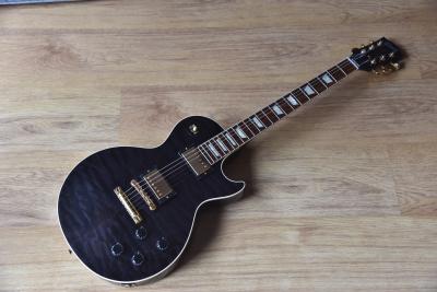

En estos días tan difíciles he sacado un rato para fotografiar uno de mis tesoros, ojalá os sirva para haceros pasar un rato ameno.
Hoy vengo a presentaros a la perla negra, así es como se denomina el acabado y así la llamo yo.
Básicamente se trata de una Gibson les Paul custom shop Reissue R9 modificada a gusto del usuario mediante el programa Made to Measure (Hecho a medida) de la Gibson custom shop.
Así que poco nuevo tengo que demostrar puesto que suele ser un modelo de guitarra muy conocido.
Año 2014 todo lo que he tenido Gibson CS de este año me ha gustado, lo que no quita que en otros años se hayan hecho cosas mejores y en ese cosas peores. . .
Peso 3,8 kg, como hemos dicho características R9 . Cuerpo de una pieza de caoba, tapa de arce de dos piezas , mástil de caoba con encolado long tenon, puente ABR1, pastillas custombuckers.

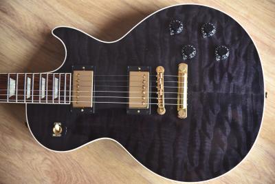

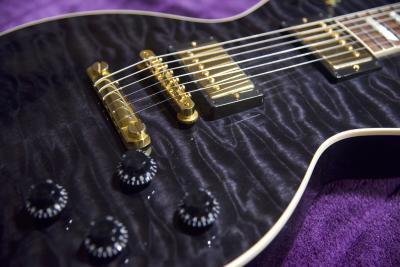

Ahora empezamos con las licencias no históricas que la diferencian de una R9
La primera salta a la vista, el acabado de la tapa black pearl (tintada a mano) complementado por el acabado negro de la trasera y mástil (Las R9 historicamente correctas vienen en cherry sunburst y sus variantes)
index.php?controller=forum&action=view_attachment&attachment_id=136494
Otra que también salta a la vista es la tapa, acabado quilted AAAA (hand selected),.Las R9 historicamente correctas vienen con tapa ligeramente flameada o muy flameada. Pero que me conste el arce acolchado no figuraba.

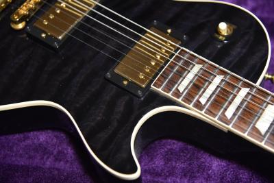

Seguimos, el plástico del switch en blanco, los herrajes y tapas de las patillas en dorado.Corresponderían en acabado níquel.

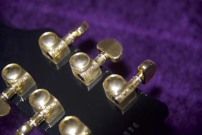

Los afinadores, aparte de dorados son Grover tipo riñón y no los Deluxe de mariposa.

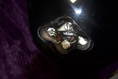

En la electrónica tenemos potenciometros CTS y "capacitors bumble bee"

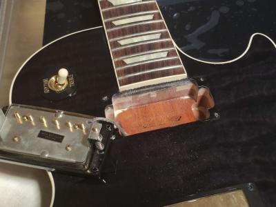

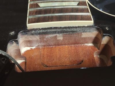

Detalle de la pastilla y del encastre long tenon
index.php?controller=forum&action=view_attachment&attachment_id=136507
Ahora algunos detalles del trabajo fino, el encastre long tenon del mástil con el cuerpo está ajustado a la milésima.

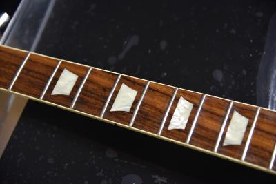

Detalle del diapasón, de palo rosa clarito con veta recorriendo el mismo. A mí personalmente me gustan más oscuros, pero no le hago ascos a ninguno que destile calidad.

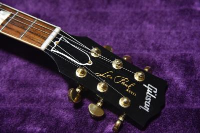

Detalle de la Pala, está si que está histéricamente correcta

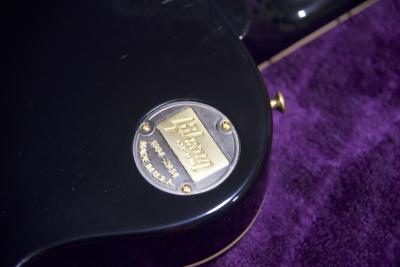

Detalle de la tapa trasera del switch de ese año, viene esta metálica y la normal en plástico negro. También viene el golpeador pero no se me ocurre agujerear semejante preciosidad para ponerlo.

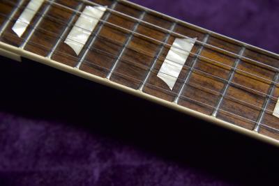

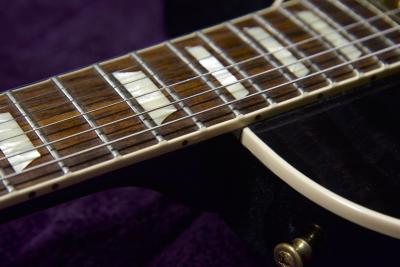

Detalle de los acabados del fret edge binding o nibs, también estilo R9 igual que los trastes.También se puede ver la inserción estilo tradicional de los inlays.

¿Los condensadores son bumbeblee auténticos o es sólo la carcasa?
Pues son los que vienen de fábrica. Los que promociona Gibson en sus Reissues, pero desconozco si son carcasa o auténticos.
Sé que en su día hubo polémica con este tema, al parecer alguien se atrevió a rajar uno y quitada la carcasa era un condensador normal. Pero no sé que año fue . . .
