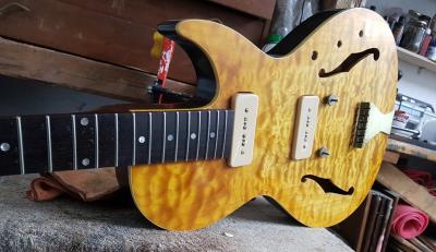

Va cogiendo una buena forma. Mi voto para el lemon :guitarrista:

Vaya chulada compañero.
Se està quedando de miedo..
Horacio Tweed
por el 26/08/2019
La Lemon a mi no me gusta para este tipo de guitarra, no me encaja, ... pero la tobaco sunburst me parece que le va como anillo al dedo :)
De todas forma, creo que la eleccion de color es cosa tuya, y casi seguro que ya lo tienes en tu mente, sea cual sea va ser espectacular.
fran5gallego
por el 27/08/2019
Esta quedando espectacular!!!!
El tobacco sunburst le va como un guante seguro.
rafalynch
por el 27/08/2019
Se agradecen los comentarios..
Si, creo que al final va a ir mas homogénea el tabaco con el marron oscuro de la trasera.

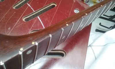

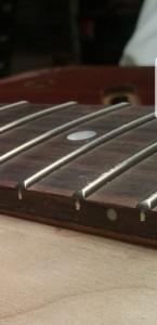

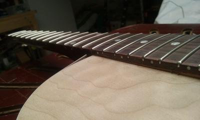

Unas fotos del acabado del traste. A falta de hacer la cejilla... haré varias pars comparar.. una de Naylon otra de hueso de vaca y otra de marfil de las teclas de un viejo piano.

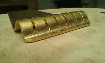

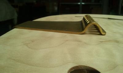

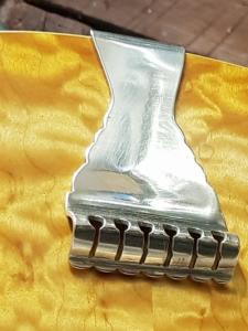

El cordal es de laton de 2mm y cuesta moldearlo, este último está bastante recto pero a falta de alguna filigrana.

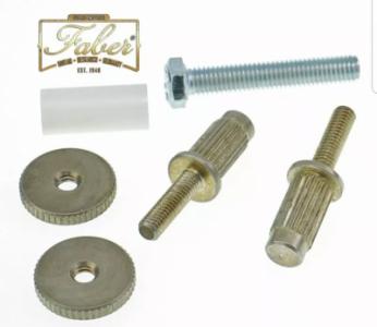

El puente y postes son Faber.

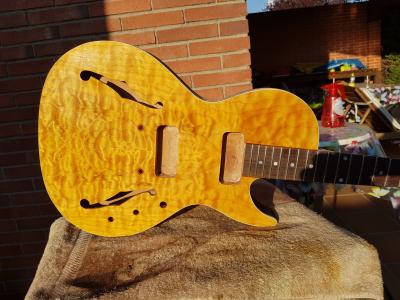

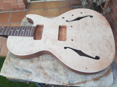

A partir de aquí retomo yo el trabajo, de momento los agujeros de las pastillas, un lijado fino y tinte. Uf no se que hacer si dejarla asi o el tobacco Burst... es una tapa tan chula que da pena.
fran5gallego
por el 29/08/2019
#44 Yo también dudaría soy muy del acabado tobacco sunburst pero así se ve tremenda!!!
Horacio Tweed
por el 29/08/2019
La verdad se ve preciosa asi, hasta me dan ganas de quitarle a mi 335 el color rojo y ponerla así jajaja, esta chulisima!!! :)

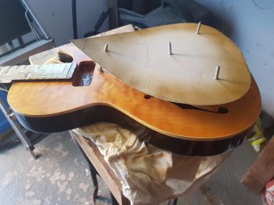

rafalynch

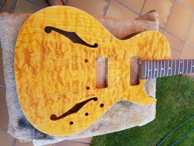

por el 07/09/2019
Gracias Fran y Horacio por vuestros comentarios.

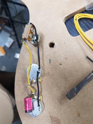

Ya esta echada la nitro y empiezo a montar hardware y electronica.
He intentado darle un sombreado en los bordes primero con un poco de tinte más oscuro y luego con un spray de nitro ambar, pero depende la luz se ve más amarilla o se aprecia más el sombreado... es dificil de sacarlo en foto. La nitro ambar le ha dado un aspecto mas amarillento y vintage al binding y inlays del lateral del diapasón para que sean iguales que los del mastil Gibson.
Horacio Tweed
por el 07/09/2019
Que bonita, y no imaginaba que se pintaría el borde con eso para proteger y que no se fuese mucho el borde hacia adentro, fantástica idea y ayuda.
Y va quedando menos ;)
