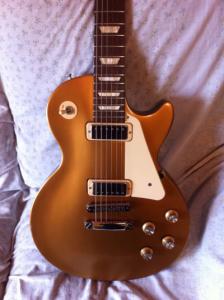

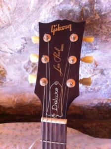

Hola a todos.
Me gustaria saber si esta Gibson es original o es China.
He estado mirando por la red pero no saco nada en claro, comparando fotos que aprecen por las webs, unas veces me parece original y otras chinorris.
Y buscando por la red el numero de serie no me corresponde con la guitarra que es
espero que me saqueis de dudas y si es chinorri, que son copias buenas, que precio tendria....
Muchas gracias, un saludo y espero leeros
dr_cinicvs
por el 28/03/2015

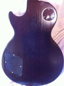

es una studio, parece completamente original salvo por la tapa del alma que no es la suya y posiblemente las pastillas

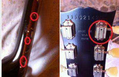

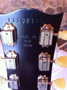

A mi lo que me hace dudar es el "encastre de los trastes en el diapason y la parte trasera de los clavijeros, que me parecen cutres, (ver imagen).
en que te fijas tu para decir que es original? sin animo de dudar, solo por aprender.

Buenas si no me equivoco creo que es una Gibson autentica. Tal y como marca en la pala es una serie de guitarras que saco Gibson en 2012 con minihumbuckers. Esta seria una Les Paul Studio '70s Tribute entorno 650-800 creo que costaban. Te dejo el link
http://www2.gibson.com/Products/Electric-Guitars/Les-Paul/Gibson-USA/Les-Paul-Studio-70s-Tribute.aspx .
http://desafinados.es/gibson-usa-70s-tribute-les-paul-sg-y-firebird/
Solo tiene una pieza que no encaja que seria la tapa del alma, tal y como ha dicho el compañero dr-cinicvs. Espero que te ayude la info un saludo.

y de los clavijeros que parecen tan paca cosa????

Yo tuve una studio y los clavijeros eran exactamente iguales.

Los clavijeros parecen kluson deluxe,lo normal en Gibson. Respecto al numero de serie es raro lo del buscador a mi pasado lo mismo no sabria darle explicación espero alguien lo pueda aclarar. Se supone que que el primer numero y el quinto son el año , los que quedan en medio mes y dia. Finalmente decir que mi compañero de grupo tiene una 60 tribute y los acabados son así por eso no me aparecido nada raro en la guitarra excepto la tapa del alma.

Ya que se arrastra el tema clavijeros... parecen malos, son malos... son koreanos, no son gibson deluxe, no los fabrica gibson, son kluson, wilkinson en realidad, pero es una studio tribute... es la más penca de gibson, no le meten herraje de primera tampoco. Los trastes... pues igual, no es la guitarra donde más se van a esmerar
El número de serie... es perfectamente original, pero actual... y las típicas páginas donde todos miramos los números de serie no tienen por qué tenerlos, ni son oficiales, ni están actualizadas... guitardaterproject no tenía datos actualizados desde 2009, ahora han metido listados, pero es que es el trabajo de un tipo... que algo no salga ahí no significa nada, que salga, tampoco :D

Es una LP studio tribute 70, por el numero de serie esta fabricada el 20 de abril del 2012 y tiene toda la pinta de ser original ( aunque sin verla en vivo es dificil saberlo) como bien apunta dr_cinicvs la tapa del alma esta cambiada ( no es una deluxe, es un tributo a la deluxe). Quita la tapa trasera donde esta la circuiteria y mira si no esta pintada de manera chapucera para ver si es china.
