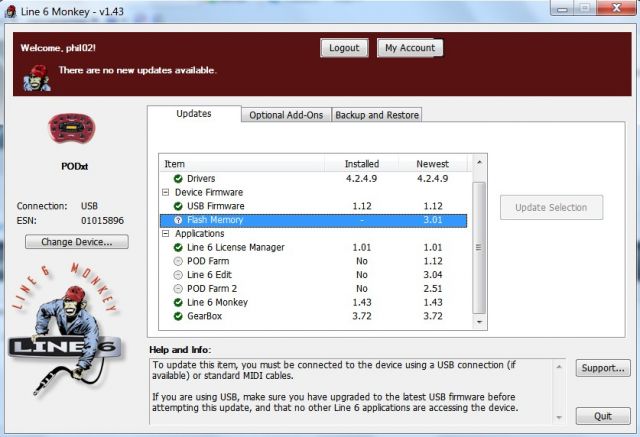

Aqui pongo una foto del monkey. Esta todo correcto(o almenos eso parece excepto el "Memory flash" que no esta actualizado porque no me da la opcción. Como se ve esta seleccionado pero el boton de actualizar (update selection)está inactivo.

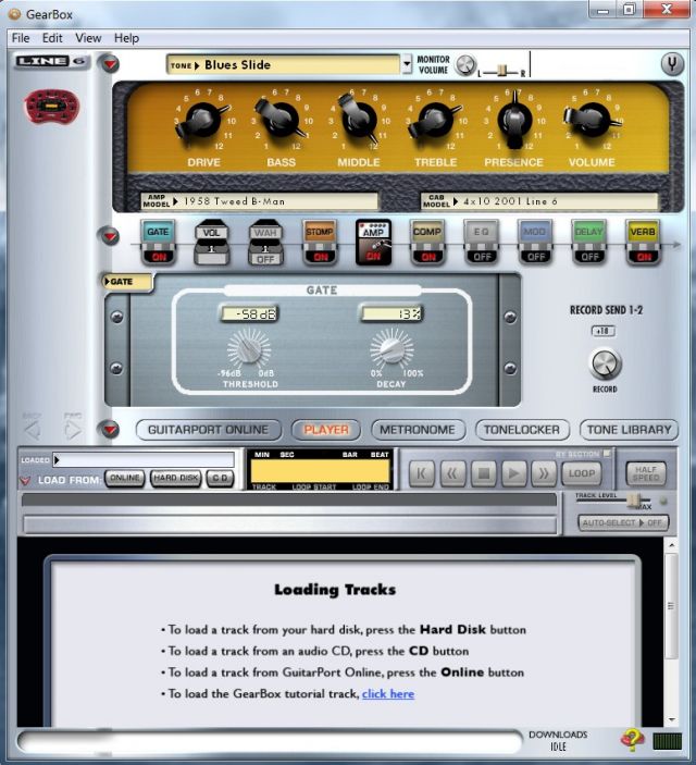

En esta pongo una imagen del Gearbox con un preset de los que trae pero que igualmente no me cambia el sonido. Como puede verse abajo me sale una imagen del podxt con un interrogante encima, y al pasar encima con el mouse, en la ventanita de al lado me sale el mensaje "this icon shows the status of the USB conection to your harware", por lo que me da que ahí podría esta el problema, que no me lo reconociese.

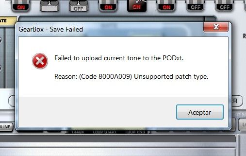

Y aqui pongo una captura del error que me da al intentar pasar un patch del pc al podxt.
Como veis, creo que puede ser un problema de la memoria flash. Aunque ya he probado de desinstalar e instalar todo el soft de Line6 pasando el CCleaner y probar por diferentes puertos USB y nada. Tambien de actualizar via MIDI aunque solo tengo un cable que he probado por via MIDI OUT del pc al MIDI IN del podxt y viceversa, de esta manera si que parece que me deja bajar la actualización pero al apagar y volver a encender el pod se queda igual. No se si con dos cables MIDI conectados sería posible.
