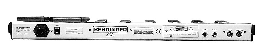

Estas son las entradas y salidas que tiene : http://www.harmonycentral.com/thread/1532952
No se si se vera bien las fotos.
Gracias por ayudarme, saludos

En esa foto que enlazas, no se ven las entradas y salidas midi por ningún lado, así que en principio ese previo no se puede controlar vía midi con la pedalera midi de Behringer (ni ninguna otra), así que en principio la única posibilidad de controlar el previo con esa pedalera sería usar los relés de cambio de canal que según el compañero entrance tiene la pedalera (siempre que sea compatible).

Entrance
por el 08/07/2011
Los 2 inputs (jacks) que aparecen antes de las entradas midi son los Reles para controlar los canales de lo amplis. De ese modo podrias controlar los canales del preamp y del G Force a la vez.
Al menos eso indica el manual del FCB1010.
