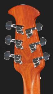

por el 31/01/2024
#5 Yo en acústico uso Ovation. Siendo así, veo que las clavijas y orientación de tornillos parece coincidir con Schaller o Gotoh normales:
