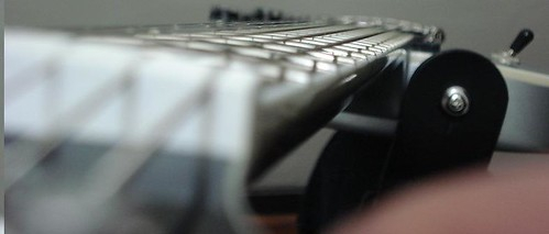

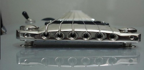

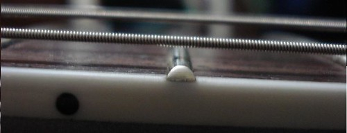

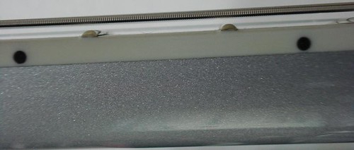

Hola, bueno acá te paso algunas fotos de diferentes puntos.
estas son presionando sobre el traste 22:
Vistas de arriba y abajo:

Se supone que el mastil debe tener una lijera curvatura, para determinarla hay que pisar en el primer traste y por lo regular se deberia pisar tambien en el traste donde el mastil se una con el cuerpo de la guitarra, aunque tambien se recomienda que se haga en el traste 14, 16 o 18...
El puente de tu guitarra se ve inclinado en las primeras cuerdas, esto puede ser el motivo del trasteo que hay, en las fotos indicas que estas pisando en el traste 22 pero no indicas si solo ahi estas pisando o tambien estas pisando en el primero, si solo pisas en el 22 me parece una altura aceptable...

Pues estoy pisando en el traste 1 y en el 22 para las fotos. Antes de mover el alma el trasteo era muchísimo peor, aún tengo el ligero trasteo, pero lamentablemente siento a las cuerdas un poco mas duras que antes.
