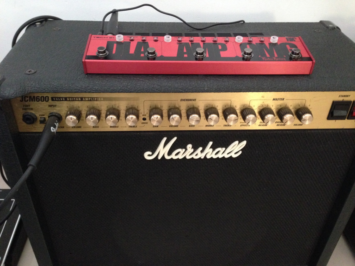

Hola muy buenas... Me he comprado hace muy poco la rk5 de richie kotzen.... Y la verdad es que me gustan muchos aspectos... Pero hay un detalle que me tiene preocupado, querría saber si a vosotros OS ha pasado igual... Es el tema de los acoples... Generalmente, cuando conecto el OMG y el booster... Como esté el ampli a partir del 2 en volumen.... me pita muchísimo... Y si esta conectado el canal de AMP... Entonces es imposible controlarlo...
Espero vuestras opiniones... Gracias.

#10 Saludos brother, que amp tienes y que guitarra usas? A mi me ha ido perfectamente bien... Con ansias espero la versión 2. Saludos!
