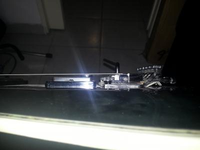

El jejej esta afinada la guitarra....sin la palanca jaja
asi tengo el puente
Pareciera q esta bien.

Si, el puente está en su sitio... si las cuerdas ya las has estirado bien y han cogido su punto de tensión entonces seguramente sea un problema de cuchillas, alguna rebaba que impida que el puente llegue de nuevo a su equilibrio
