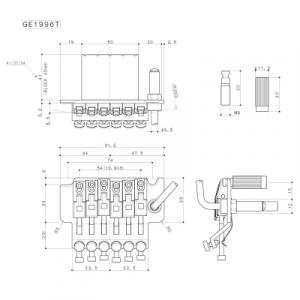

te has mirado este gotoh ??
https://www.thomann.de/es/gotoh_ge1996t_b_fr_style_tremolo.htm
La medida entre pivotes es de 74 mm, pero creo que te da un margen de llegar a los 78 o 80 mm

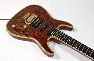

He visto algunos hilos guiris donde preguntan por reemplazos de puente de Aria Pro II Excel Series de los 90 con esas medidas.
https://www.guitarforums.com/showthread.php?t=32226
https://www.ultimate-guitar.com/forum/showthread.php?t=1625218
Pero igualmente, conseguir un puente de ese modelo y época será complicado, pero quién sabe. Lo único que lo mismo es el mismo puente de las Samick.

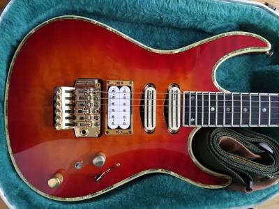

Ah... No lo había comentado, pero el otro día compré en Reverb otra Samick y creo que lleva el mismo puente... peeeeero de perfil bajo!
Digo 'creo' porque no me ha llegado todavía y no he medido la distancia entre pivotes...
Así que supongo que sí que existirá... aunque dudo mucho encontrar este puente en venta. Pero claro, es de calidad 'licensed', no de marcas buenas como Floyd Rose, Schaller, Gotoh, etc, que es lo que hubiera preferido... pero me conformaría con éste de Samick de perfil bajo.

#1 Ese puente parece un Samick KKT-3 con espaciado entre postes de 78 mm aprox. El KKT-4 es la versión Lo-Pro, pero no puedo confirmar si tiene el mismo espaciado o no. Lo llevaban Samick y Vantage y no es fácil de encontrar.

Pues si las marcas buenas no tienen ese espaciado, ese KKT-4 sería el ideal por su perfil bajo.... ya no por calidad porque es el mismo prácticamente.
Pero veo muy difícil encontrar alguno suelto por ahí :| .

#10 El KKT-4 es el que probablemente lleva la nueva guitarra que has comprado. Ya nos dirás si era el que buscabas.
