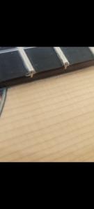

Buenas, ha llegado a mis manos una guitarra con una fisura que va de la boca paralela al diapasón, por la tapa armónica. No sube hasta arriba, recorre unos centímetro.
Sabéis si es algo muy grabe? Qué aconsejáis?

Convendría arreglar eso. Sí tiene pinta de raja en la madera, no es sólo el acabado como pasa a menudo.
Si fuera mía la arreglaría yo, poniendo una lámina de madera por debajo encolada, y metiendo cola en la raja de la tapa. Y sujetar todo con sargentos un día.
Llévala a un luthier que te lo haga.

Para ver si se trata de la madera y en su caso, la profundidad de la fisura, mira por debajo de la tapa, a través de la boca. Con la linterna del móvil muy cerca de la fisura, fíjate bien si la luz penetra en el interior de la caja a través de esa fisura. Si no lo hace bien no afecta a la madera y se trataría de la laca o bien es una fisura que no recorre toda la anchura de la tapa. No obstante, lo suyo sería que la viera un especialista.

Esta en un sitio bastante jodido, ahi hace presion el mastil...

Nooo, en una clásica la unión se hace por cola de milano. El mástil queda más atrás en los p`rimeros centímetros de la caja, justo en ese sitio es  sólo el diapasón pegado a la tapa. Debajo no hay nada.

Si no es una guitarra que te merezca la pena gasta en luthier, me sumo a lo que ha dicho Paco en #2 .
Y si es muy difícil acceder para colocar un refuerzo por debajo, pues simplemente echarle Titebond a la grieta, limpiar el sobrante, dejar que se seque y rezar.
Igual es más fácil al revés. mete el móvil en la guitarra con la linterna puesta y mira si se ve por fuera. Hazlo en una habitación oscura.
