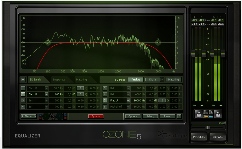

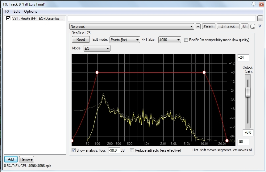

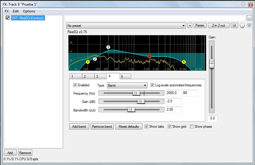

He estado experimentando con varias opciones y VSTs y me gustaría compartir mis resultados con ustedes para que me ayuden con su opinión. A continuación les dejo muestras de audio de la guitarra original y el resultado después de haber aplicado varios filtros. Además de haber utilizado los de Reaper y el Ozone 5, he usado dos que son gratuitos: el Karma FX Filter y el GVST G-Band. He utilizado para todos los valores de 100Hz para el HighPass y 10000Hz para el LowPass, pues considero que son valores casi que universales que se ajustan a lo que estoy buscando precisamente en el sonido de mi guitarra.
También he hecho estas capturas de pantalla para que vean cómo he seteado los ecualizadores que he utilizado, por si ven que he cometido algún error.
Guitarra con ReaEQ (de Reaper):
Guitarra con ReaFir (de Reaper):
Guitarra con el ecualizador de Ozone 5:
Me gustaría preguntarles si les gusta el sonido de la guitarra original, si notan mejoría con la utilización de alguno de los filtros, y si creen que podría mejorarse aún más tal vez con algunos valores diferentes.

mamathor
por el 06/09/2012
Lo has hecho bien en todos :)
Yo personalmente no me complicaria mucho sobre que plugin usar para el filtro.
Asi a primera escucha (estoy en el trabajo con unos cascos, no tengo a mano los monitores para decirtelo 100%) las oigo un poco pasadas en medios agudos y faltas de medios graves, yo personalmente, aparte de los filtros, bajaria un pelo en la zona de 2khz y subiria un poco sobre 200-300 hz, te sonara menos chillona y con algo mas de cuerpo, en la zona central de medios va bien a mi parecer, personalmente llevaria el filtro de 10khz un poco mas hacia detras, sobre los 9khz mas o menos, al ser plugin puede haber algo de hiss aun en esa zona.

He realizado otras dos pruebas utilizando solamente el ecualizador de Reaper (ReaEQ) y siguiendo tus consejos Mamathor. En la primera he utilizado los valores que me has sugerido, así:
100Hz: High Pass
150Hz: Gain -4dB
300Hz: Gain +4dB
2000Hz: Gain -2dB
9000Hz: Low Pass
En la segunda prueba, he utilizado los valores sugeridos que encontré en un foro de grabación muy bueno llamado "Guitar Nerding Blog" (http://atoragon.blogspot.com/), desafortunadamente en inglés, de la siguiente manera:
100Hz: High Pass
200Hz: Gain +2
250Hz: Gain -2dB
650Hz: Gain -2dB
3235Hz: Gain +2dB
8000Hz: Gain -2dB
9000Hz: Low Pass
De las dos pruebas realizadas, me suena mejor la segunda, aunque no sé si esté bien ecualizar tanto un sonido después de grabado (tengo entendido que lo ideal es no ecualizar o ecualizar en lo más mínimo). Además, la idea de este post era sólo analizar la aplicación de los filtros HPF y LPF, ja ja.
El clip de sonido adjunto tiene la guitarra original seguida de las dos pruebas. Cuál les suena mejor? Sugerencias? Ven alguna corrección, algo que haya hecho mal o algo por mejorar?
Muchas gracias!

mamathor
por el 08/09/2012
Me gusta mas la segunda, la que suena despues de la original :) aunque bajale un pelo la subida en 300hz, con 2 db tienes de sobra, y -1,5 en 2khz me suena demasiado hueco quizas en 150hz, con otros -2 o -3 tendrias de sobra, en vez de -4.
La tercera la encuentro demasiado scoop, sonando sola puede valer, pero en una mezcla las tendrias que subir muchisimo para hacerlas destacar, ya que le has pelado muchas de las frecuencias fundamentales en el tono...tampoco soy muy amigo del scoop de medios si te soy sincero.
Un saludo!
mamathor
por el 08/09/2012
Quedaria asi la cosa en mi opinion:
High pass y Low pass donde los tienes puestos.
150hz: -2 o -3
300hz: 2
2khz: -1.5
