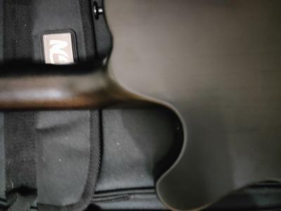

La guitarra vino nueva de una tienda donde cogió el polvo durante años en una tienda de Shizuoka en una funda de tela acolchada (mucho mejor que la que traía y que tiene la bacchus bms-sh), pero bastante peor a la que traía la Gibson Studio.

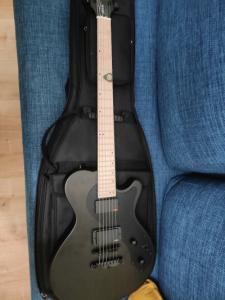

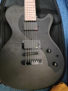

La guitarra tiene es una guitarra preciosa, con un acabado marrón casi negro al poliuretano en mate.
Evidentemente, no es una guitarra cara, es barata, pero que da muchísimo para lo que me ha costado nueva trayendo la de Japón (600€ aprox contando aduanas).

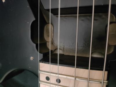

Así que le doy un empate... O me gustaría decir eso, pero al retirar la pastilla del cuerpo veo un ajuste perfecto del mástil con el cuerpo (la Studio tenia un ajuste como el culo, se veía hasta algún hueco).

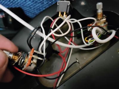

Bueno, ahora la electrónica.
La guitarra trae un único potenciómetro push pull junto a otro para el volumen, aquí la Studio permitía hacer Split a las 2 pastillas ( 498-490) frente a las emg activas que trae la Jfl ( 81tw-85). Ya para gustos las pastillas pero creo que en este punto la Gibson es más versátil.
Por no contar que los potes son de calidad en la Gibson cts, los potes de la Fujigen son a saber de dónde (supongo que oem pero no sé si son buenos o no).
Studio 4 - Jfl 5
Ahí bien, la Gibson venía con la tarjetita moderna que todo purista odia... pero la FGN a pesar de traer emg va soldado todo a los potes. Así que por trabajo...
Studio 4 -Jfl 5

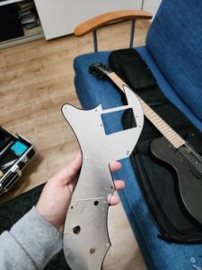

Ah, vamos a hablar de los plásticos... malditos plásticos...
El golpeador de la FGN viene apantallado totalmente pero... es de plástico del malo, pero malo con ganas, no porque sea negro, si no porque es endeble pero a más no poder.
En cambio, el golpeador que trae la Studio es plástico que se ve de calidad.
Studio 5 - Jfl 6

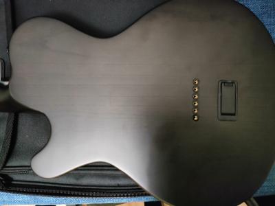

Bueno, vamos al resto de los herrajes, aquí voy a decantarme ya por preferencia, los dos traen el típico puente de les Paul, los dos de calidad (a simple vista, el de FGN pesa algo más), el stop tail de FGN permite pasar el cordal por el cuerpo, por lo que aunque no lo parezca a la hora de funcionar la Flame no solo te da más sustain real, si no que si quieres que tenga menos puedes encontrarla sin pasar las cuerdas por el cuerpo.
Studio 5 - Jfl 7
