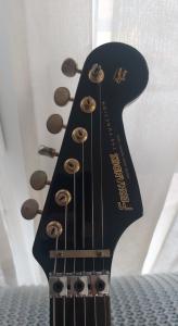

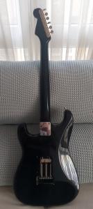

El cuerpo, de dimensiones Strato clásicas, pero con ruteado HH, es de aliso muy ligero y el mástil de arce/palorrosa, con un radio de..........7,25"!!!!!!...sí, como lo estáis leyendo...una guitarra con trémolo Floyd y con radio 7,25". El perfil del mástil es un C tirando a gordito, pero cómodo.
La explicación es fácil...cogieron la Strato del 62 modificada por Brad Gillis y la replicaron tal cual...con sus ventajas e inconvenientes. Entre las ventajas, la estética y el sonido, mezcla entre una strato y una paula por el uso de unas pastillas HH, así como las inherentes al uso de un radio tan pronunciado.
¿Y qué hay de las desventajas?...pues una muy notable...requiere un ajuste muy complicado para que las selletas del trémolo se adapten al radio de 7,25", debiendo calzarlas para dicho radio.
Respecto al trémolo que monta...es un Fernandes FRT-2 del '84...es el "gemelo" del Floyd Rose sin tornillos de microajuste...por lo que he leído, a principios de los 80, Floyd Rose no tenía capacidad para satisfacer a la demanda, y llegó a un acuerdo para que sus trémolos FRT-1 los fabricara Fernandes. Se diferencian de ellos en la forma de las selletas, en que las cuerdas atraviesan el bloque del trémolo y en que no llevan estampado el logotipo de "Floyd Rose". Sólo se fabricaron del 82 al 85.

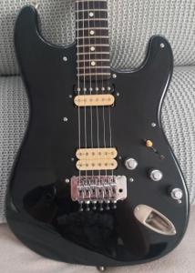

Las pastillas originales hace tiempo que desaparecieron, y es prácticamente imposible encontrar recambio, ya que son unas Gotoh de los 80 con acabado en crema y zebra. En su lugar, y manteniendo la originalidad de los colores, de los valores de impedancia y que montaran imanes Alnico V, se han montado unas Artec Matching Humbuckers, que me han sorprendido gratamente por su sonido.

El sonido es una mezcla entre una Strato y una paula debido al uso de pastillas HH...un sonido gordo, potente, algo oscuro en posición de mástil, pero con definición y cuerpo...estas pastillas me han sorprendido...y mucho...suenan muy, pero que muy bien (excelente relación calidad/precio sin duda).
Los 3 potenciómetros controlan independientemente el volumen de cada pastilla, mientra que el tercero de los potenciómetros controla el tono general de ambas. El selector de pastillas es el usual de 3 posiciones de cuchilla tipo strato...muy potente y definida en puente, rica en medios y graves en medio, y algo oscura y blusera, pero con punch, en mástil.
El tacto del trémolo es brutal...muy estable y preciso...se le nota "consistente"...sorprendentemente, y aunque no tenga tornillos de microafinación, la mantiene de maravilla, y el hecho de que las cuerdas se carguen igual que en una strato hace que el cambio de cuerdas sea sencillo y rápido.

Coño, pensaba que estaba encordada al revés, pero no. Hace un gesto raro en la entrada a la cejuela, no?

#3 es un efecto óptico de la foto...parece que hace un extraño al pasar por debajo del retenedor de las cuerdas, pero va normal...:amigos:
