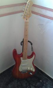

Hola alguien me puede ayudar con esta guitarra que valor tiene exactanente? Gracias es una stratocaster

Parece falsa

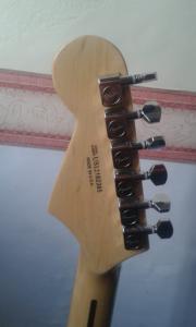

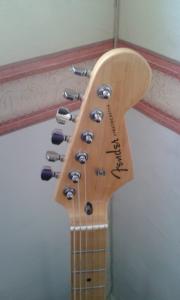

La pala se parece al de las american special (rollo 70)...pero no sé. ..hay algo que se me escapa.

Hombre, no sé si es por culpa de las fotos, pero a mi no me parece una fender.

No sé lo que puede valer. Ahora, que es falsa, no te quepa duda.

Porqué es falsa? Como lo sabeis? Yo no lo distingo

#8 #9 Logo, número de serie, entrada alma, separación puntos traste 12, número trastes...

Pon el número de serie ahí:
https://www.fender.com/product-registration/serial-search
Te dice el modelo y a veces sale una foto de una guitarra idéntica a la que tiene el número de serie consultado.
Siempre que he consultado, si sale foto, coincide el color. Cuando no ha sido así he tenido alguna prueba o información de que la guitarra sobre la que estoy investigando ha sido repintada.
En este caso, aparte del color, coincido con #10 y añadiría la guía de cuerdas de la pala y los bordes del cuerpo, muy poco redondeados.

fíjate en la diferencia entre una 2012 real y esa, posición de los clavijeros y la forma de los números.
