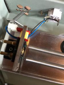

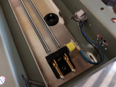

Yo tengo el 60W, he tenido problemas con el reverb ( ya que se que contesto años despues pero igual alguien lo lee y le interesa) , resulta que cambiamos la valvula, pero seguia sin ir al 100%, revisando con mi tecnico de confianza este observo que la conexion en el reverb de los "hechos en china" o sea modernos, viene la conexion pillada como una especia de pestaña que es la que hace la conexion, obvio que con el tiempo pilla humedad va perdiendo presion etc etc , asi que quitamos esa forma de conexion y lo soldamos directo, CAMBIO RADICAL... una locura como suena ahora.

#5 Ese fallo me lo dió un Blues deluxe de los antiguos..
No llevaba ese conector pero el cable de la bobina al RCA se partió por el baile de los muelles.
