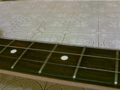

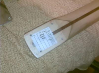

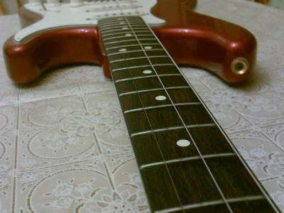

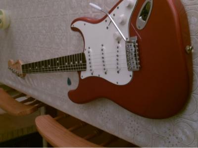

Hola colegas, quería mostraros esta Fender Strato del año 1992 que tengo con los trastes bastantes castigados del anterior dueño, lo que me pone en duda es llevarla a un luthier a que la retrastee, pero no sé si vale la pena con una guitarra tan antigua gastarme 200€ mínimo en la reparación. Obviamente si fuese Made in U.S.A. la cosa cambia, pero siendo Mexicana estoy dudando. Luego saber el valor que tiene esta guitarra a día de hoy.
Aquí os dejo unas cuantas fotos de la guitarra montada, desmontada y el estado de los trastes:

Yo creo que con recoronar valdría, tampoco están tan mal.. y eso no te sube 200€, por algo menos lo tienes.

No sé si se aprecia bien en las fotos que en la zona de la tercera cuerda el desgaste es bastante considerable, habría que hacer un lijado de trastes primero bastante descomunal quedando éstos muy bajos... :/

Ah ok, perdona en la foto me había parecido que estaba mejor, pero obviamente tu la tienes delante y lo sabes mejor.
Ya si es rentable o no... por ese dinero y siendo MIM igual te salia mejor pillar un mástil nuevo (o usado con los trastes mejor) que mandarla a retrastear.
