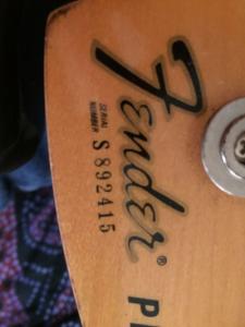

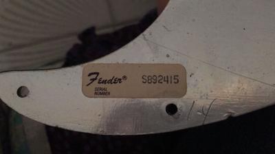

Muy buenas chic@s!!
Hace poco vi un Fender precision que quiero comprar ,y me dijeron que era del 78....pero tengo una duda.
Tanto en la pala como en el golpeador vienen con el n° de serie S892415,Que efectivamente corresponde con el año 1978 ,Pero al quitar el mástil pone una serie de n°Que no corresponde con los de la pala y golpeador.
Alguien que me pueda ayudar? Gracias!!

Sebas Losada
por el 09/08/2017
Tenéis razón!!Aquí unas fotitos del número de la pala,Del número del golpeador y del tacón del mastil,que es el que me tiene confundido.
