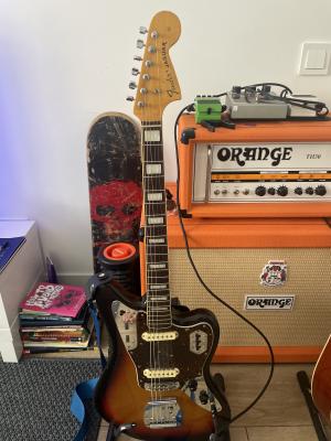

Buenas, me ha caido en las manos una LOCURA de guitarra, de forma inesperada. Y es una Fender Jaguar Crafted un Japan de entre en 2006 al 2008. Suena y se toca que es una maravilla. PEEEERO….. no actua ninguno de los switches de control. No tengo NI IDEA de lo que hacen. Solo el de arriba junto a las ruletas ( que una de ellas hace de tono y otra de volumen), hace algo, que es, apagarlo todo…..
Si se tiene todo al tope, la guitarra suena con cuerpo con definiciòn, mucha dinàmica, las pastillas tienen q ser la ostia. Voy a ir investigando. Pero, os suena que sea una mod habitual la de anular todo???
Gracias!

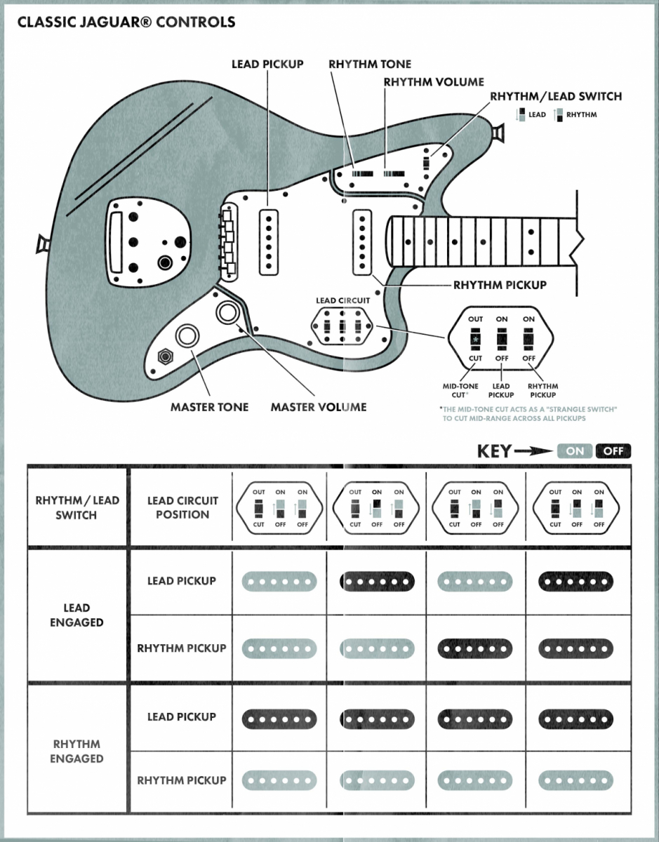

Mira a ver con esta chuleta si hace algo
Angel Martín
por el 16/07/2023
Yo no tengo una de esas. Pero si dejas el selector en rythm. Verás que solo funciona la pastilla del mastil. Menudo cacao eh?
