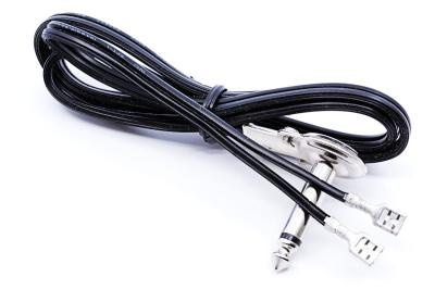

Es tan sencillo como usar un cable de carga. Desmontas uno de los extremos del cable y le colocas un par de conectores fastom para poder conectarlos directamente a la bobina del altavoz.
