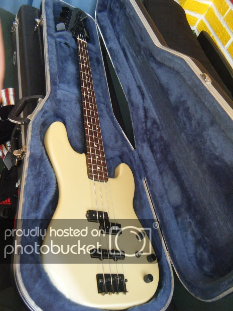

Forma del cuerpo: Precision Bass
Perfil del mástil: Forma "C" moderna
Número de trastes: 20
Tamaño de traste: Médium Jumbo
Marcadores de posición: Incrustaciones de posición de punto blanco
Radío del diapasón: Radio 9.5" (241 mm)
Diapasón: Palosanto
Material del mástil: Arce
Ancho de cejilla: 1.625" (41.3 mm)
Longitud de la escala: 34" (863.6 mm)
Pala: Pala pintada en negro satinado

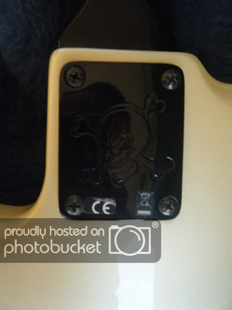

Placa de mástil: Placa de anclaje del mástil de 4 tornillos Custom Duff Mckagan desing
Ajuste del alma: Llave Ajustable 3/16"
Electrónica
Configuración de pastilla: S/S
Pastilla del puente: Pastilla de puente Seymour Duncan STKJ2B Jazz Bass
Middle Pickup: Pastilla de bobina simple dividida Precision Bass con imanes Alnico
Selector de pastillas: Selector de 3 posiciones: Posición 1. Pastilla Jazz Bass, Posición 2: Pastillas Jazz Bass y Precision Bass, Posición 3: Pastilla Precision Bass
Electrónica especial: Circuito de tono TBX
Controles: Volumen, Volumen Master TBX Circuito (Expansor de agudos graves)
Hardware
Herrajes: Negro
Puente: Estándar de 4 selletas
Hueso de las cuerdas: Hueso sintético de cejuela
Tornillo de ajuste de la altura de la silleta: Llave Allen 1/16"
Botones de control: Estilo estriado negro
impresiones personales
Bueno lo primero que me llamo la atencion del bajo es su versatilidad, con el switch puedes elegir la pastilla a usar o combinarlas, el tono te da mucha variedad sonora con una u otra pastilla.
El mastil al ser de tipo jazzbass es muy fino y esta lacado en negro por detras pero es muy comodo y rapido.
el cuerpo es de precision y su peso no es excesivo unos 4kilos escasos.
la estetica es brutal, el blanco perla inicial con los años ha envejecido y se ha vuelto mas amarillento casi crema, pero conserva el brillo y con el negro del mastil y la pala hace un contraste bastante bonito para mi gusto, no es el tipico bajo fender, ni en estetica, ni en sonido.
