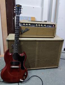

Hola muy buenas:
Después de muchos años por fin he podido hacerme con el amplificador de mis sueños, el que creo que es el ampli más icónico y con mejor sonido de la historia del Rock (con permiso del Súper Lead de Marshall): Un Fender Bassman Blonde 6G6-B de 1963-64.
Hace años me hice con un Bassman Blackface del 66' y le he dado muchísimo uso tanto en directo como en estudio (lo hice combo para mayor movilidad). El Blackface con circuito AA165 es tremendo. Tiene el headroom perfecto y a partir del 6 consigues el "sweet point" con ese crujido americano de válvula natural (no hay emulador ni pedal que consiga imitar ese crunch que sacan las 6L6 trabajando a full). Al 8 es una delicia. Andaba detrás de un Blonde original pero los precios, más si cabe con la locura de hoy en día, eran prohibitivos. Un buen amigo tenía un Blonde al que siempre le había seguido la pista y lo puso a la venta, se lo compré al minuto.
He de decir en cuanto a sonido que tiene mucho menos headroom (al 4 está ya crujiendo), pero a su vez el crunch que consigue es mucho más armónico y definido que el Blackface. El hecho de tener control extra de presence respecto al Blackface hace que tengas como una eq extra en el previo que te da más matices. Por lo demás es bastante similar a su descendiente Blackface.
Está en estado de museo, obviamente a 115V, no como el Blackface en el que ya empezaron a hacer los modelos "export" para voltaje europeo de 220V. En definitiva el mejor ampli existente en sus 2 versiones más icónicas, sólo me falta el Tuxedo para completar el trío de oro. Un video como muestra:

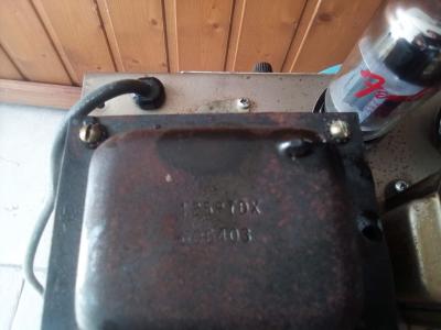

Si que existe el 6G6-B a 220v de serie, viene el trafo con opción de cableado interna a 110v o 220v
Le tengo, el mío es del 1964 y a 220v con pantalla original y también en estado mint
Respecto al Bassman AA165 y el posterior AB165 les he tenido y suenan por así decirlo más Marshaleros como con más gain, pero el anterior circuito AA864 es para mí bastante mejor y muy parecido al Blonde, se fabricó justo después del 6G6-B creo durante solo el año 1965. Suena para mí bastante mejor.
La conversión del AA165 al AA864 es bastante sencilla y muy recomendable.
Ahí va el mío

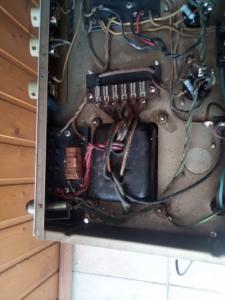

Las tripas del mío . El trafo lleva esa regleta donde se puede recablear a 220v
Mira a ver el tuyo si la lleva porque hay de los dos modelos

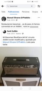

Pues mirando info de mi Bassman en cosas de Facebook antiguas me di cuenta que Manuel Olivares me lo pasó a AA864 hace 5 años, y yo que ni me acordaba :)

Por eso tiene más headroom que el 6G6-B.
Me extrañaba porque el AA165 rompe muy pronto.
Comprueba el trafo no vaya a ser que se pueda recablear a 220v.

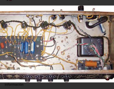

Este sería un 6G6-B con el transformador solo a 110v ...no lleva la regleta.
