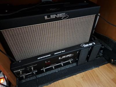

Tengo desde hace más casi 25 años un Flexton de LIne6, con su pedalera de control.
En el ultimo año me viene fallando los bancos de memoria, pero tiraba con lo manual, que ahora también me falla, por que se me activan efectos aleatoriamente.
Mi duda es si me merece la pena intentar reparar este amplificador o si pienso en jubilarlo.
No soy hábil con la electrónica así que tendría que llevarlo a alguien, y me da mucha pereza llevarlo para que me digan que no hay nada que hacer.
Agradecería cualquier opinión.

Tiene ya sus años, sí.
Imagino que llevará una batería interna para las memorias de los patches. Empezaría por ahí.
Círculodequintas
por el 21/09/2025
Las tres causas más probables por las que suele darse ese fallo en ese ampli, son estas :
- Mala conexión por oxidación y/o suciedad en los conectores Ribbon de la placa interna del ampli, los de la pedalera y los switches de esta. Toca desmontar, aplicar limpiador de contactos y probar.
- Probar a resetear a los ajustes de fábrica
- Sustitución de la batería.
Cualquiera en su casa con un poco de cuidado, puede hacer esas operaciones
Si no es nada de eso, hablar con soporte del fabricante y/o mandarlo a un técnico.

Gracias por vuestros aportes.
Lo he desmontado este verano, pero no he hallado algo parecido a una pila o batería. En youtube hay algún tutorial, pero el Flextone que usan no coincide con el mío internamente.
Está reseteado a fábrica, porque solo funcionan los presets de fábrica. Si lo pongo en manual e intento tocar, parece que 'algo' estuviese toqueteando los potes aleatoriamente.
O lo intento yo, no soy manitas, o tendré que buscar a alguien por mi ciudad que lo revise. No creo que el servicio técnico de Line6 me  haga mucho caso después de más de 20 años de ampli.

ese error tambien lo tiene el mio pero no es nada grave solo es el potenciometro del efect tweak o del de seleccion de efectos
ademas el flextone 1 no lleva ninguna bateria eso es a partir del 2
Y como lo solucionas si no es molestia?

Anxxity_ 2.4 Vtec
por el 09/12/2025
parece una tonteria pero lo que hago es apagar el ampli y empezar a moverlos rapido durante un rato asi se me soluciono lo de los efectos e incluso asi solucione un problema que tuve con el potenciometro del master
igualmente lo suyo seria abrirlo y limpiarlos por dentro pero a mi me funciona asi haciendolo de vez en cuando
el flextone es una piedra de ampli y suelen fallar tonterias como los potenciometros yo creo que merece la pena mantenerlos vivos

#7 No me puedo creer que haya funcionado. Y que fuera tan sencillo.
Gracias
