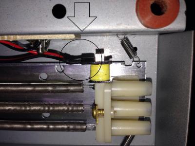

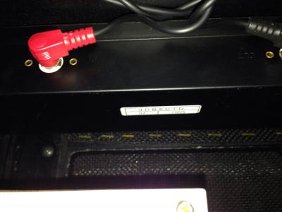

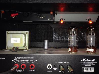

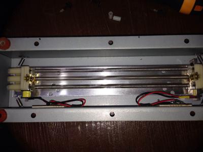

He quitado la tapa trasera al cabezal. Al encenderlo sorprendentemente la reverb vuelve a funcionar perfectamente jajajaja. La caja tiene los tornillos bastante flojos, pero al tocar o mover la caja, la reverb funciona intermitentemente. He apretado un poco los tornillos pero el problema persiste. Como no tenía un destornillador que me sirviera a mano, no pude quitar los tornillos del fondo y ver cómo está la caja por dentro, pero parece que algo hace mal contacto. Los conectores que aparecen en la foto (cables rojo y negro) se desconectan de alguna forma en especial? Como parecían entradas de jack tiré un poco pero no salen.
Alguien me puede dar algo más de información?
Gracias! :rock:

Normalmente esos conectores de la reverb suelen ser RCA, puede que vayan un poco duros... prueba a darles algo de juego girando a la vez que tiras despacio y deberán salir, porque salir salen.
Si toqueteando ves que te funciona intermitentemente pues es eso, algo suelto con total seguridad... y yo diría que muy posiblemente dentro del tanque, que se haya ido alguna soldadura o esté fría...
Revísalo cuando puedas, de todas formas lo ideal es eso, empezar desde ese extremo... sácalo fuera y le metes mano a ver, y con cualquier cosa pues vas posteando aquí a ver

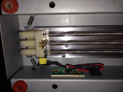

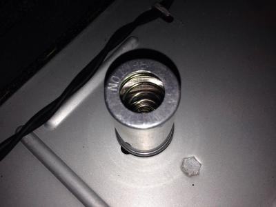

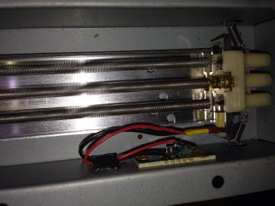

Bueno, hoy he tenido tiempo y he desmontado el tanque de la reverb. Los muelles están en su sitio y las soldaduras parece que están intactas (en mi inexperta opinión). Después de ojearlo un rato y verificar que no hay nada roto lo vuelvo a montar, y cuál es mi sorpresa cuando compruebo que ahora ya no suena nada :suicidio:

Ya dí con el problema, una de las conexiones debe estar tocada, por eso el funcionamiento intermitente. Bueno, creo que ahora esto ya requiere una mano experta. Yo manipulé los cables para que hicieran un poco de presión contra la toma y después de cerciorarme de que funcionaba correctamente volvía montar el ampli. Ahora funciona correctamente, aunque seguramente al moverlo un poco volverá a fallar. Como chapucilla por mi parte creo que no está nada mal jejeje.
