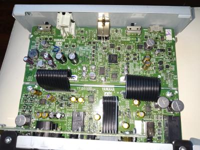

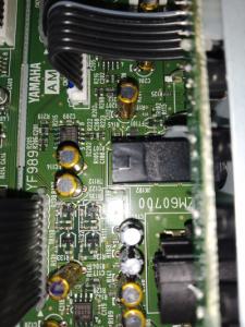

MiguelAB
por el 03/01/2019
#5 lo siento si no se ven perfectamente, pero solo tengo el móvil para sacarlas. Y tampoco sé muy bien a qué sacarlas. A ver si te vale de algo
Mapi Mapo Mapu
por el 03/01/2019
Así a simple vista parece que no veo nada. La cubierta del jack por dentro del aparato está como de haberse calentado o es un fx óptico? Otra cosa que puedes hacer es inspeccionar visualmente que los condensadores del circuito no estén hinchados o deformados. Esto suele ocurrirles por la parte arriba, pero en ocasiones también por los laterales. En las fotos no soy capaz a distinguir si están todos bien. Los que interesa comprobar son los electrolíticos, los que tienen como forma de cilindro.
MiguelAB
por el 03/01/2019
#9 diría que los condensadores están todos bien. Voy a volver a mirar el jack con más atención, pero creo que es cosa de la foto, qué no está quemado ni nada
