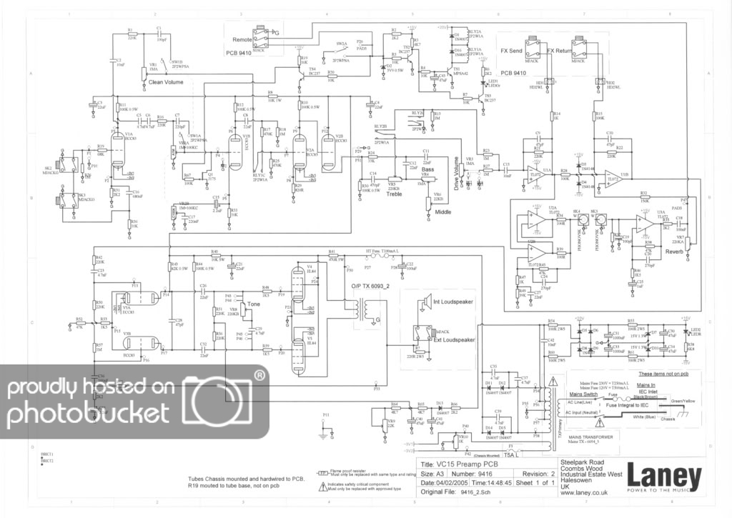

No hombre, es broma. Le he echado un vistazo al esquema y el problema es algo que puede arreglar cualquiera que se maneje bien con el soldador.
Es un problema de conectores. Yo diría que, muy probablemente, es el conector de alta ganancia, que ha dejado de cerrar el contacto que permite que la señal del conector de baja ganancia pase cuando no hay un jack conectado en el de alta. Si no es eso, es el conector de baja ganancia que, o no abre el mismo contacto (que en su caso cierra a masa la rejilla de V1A cuando no hay ningún jack conectado), o se ha roto la soldadura que lo une al PCB. En cualquier caso, el problema está en los conectores con toda seguridad.

Gracias, me lo miraré a ver si soy capaz.
