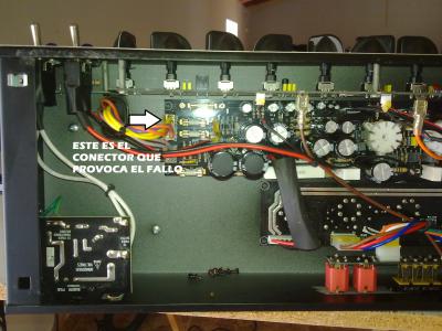

Hola,tengo un ampli bugera 6262.Como sabeis estos amplis cojean un poco de la construccion, no por eso quiero decir que sean malos.
Aqui indico una averia que le encontre y como podeis repararlo vosotros mismos.

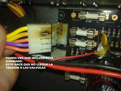

La averia presenta un fallo en las valvulas,se aprecia que dos de previo no encienden y las de potencia tampoco.

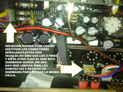

Aqui esta la solucion la la falla
pantaka
por el 27/07/2012
Espero que os sirva de ayuda
