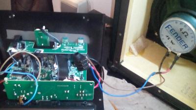

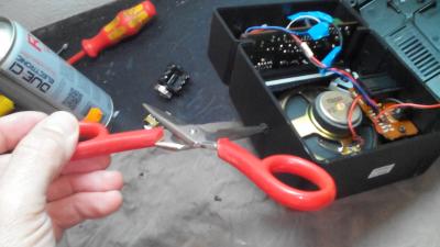

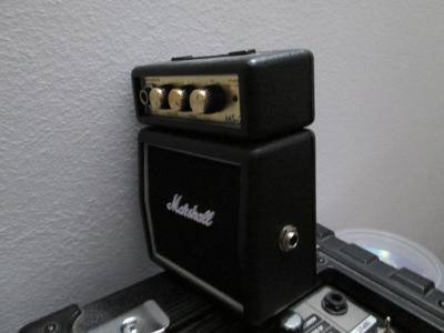

Aqui os dejo una cosa muy sencilla que puede hacer cualquiera, yo lo he hecho con dos amplificadores de juguete, os paso unas fotos para que veais lo sencillo que es, para el marshall pequeño podeis usar un jack hembra 6.3mm de este tipo:
https://www.ebay.com/itm/10Pcs-1-4-6-35mm-Stereo-Socket-Jack-Female-Connector-Panel-Mount-Solder-C-E/401475085818?hash=item5d79c7a5fa:g:WFAAAOSw44BYPsQw
ese enlace es un ejemplo, para ver las fotos, pero recomiendo comprarlo de buena calidad en una tienda de electronica, estos no son fiables.

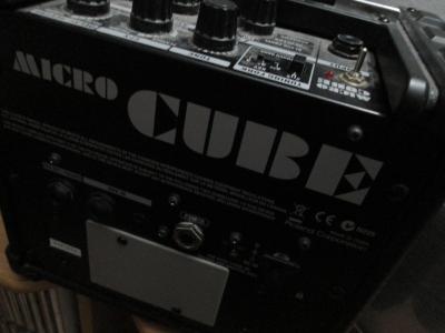

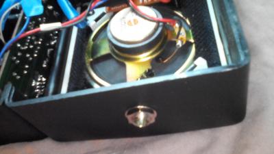

Y para el microcube el de antes no serviria por que la tapa trasera de este es de metal y si juntas masa del chasis con masa del jack haces un cortocircuito, esto no lo sabe todo el mundo, por eso lo aviso, entonces para eso hay que usar uno de plastico tipo marshall:
https://www.ebay.com/itm/CLIFF-UK-Genuine-1-4-6-35mm-Mono-Switched-Jack-Socket-Plastic-Nut-for-Marshall/381364163382?hash=item58cb135336:g:nZkAAOSwEK9Tyb86

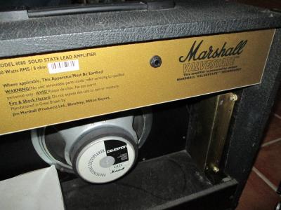

aqui teneis el resultado de ambos, el marshall valvestate tiene una entrada trasera que le hice justo lo contario para usarlo como pantalla 1x12" que, es el que estan usando estos dos mini amplis:

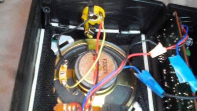

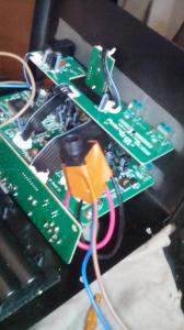

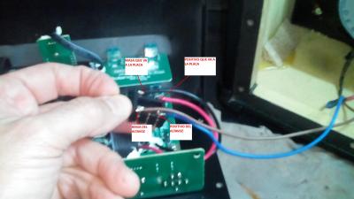

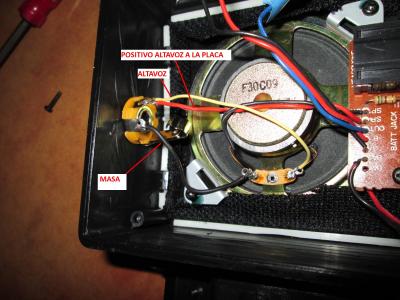

Adjunto un monton de fotos donde lo podeis ver todo bien claro, en el marshall he usado un jack de 3 contactos, en la foto se puede ver como se conecta, cuando introducimos el jack externo desconectamos el altavoz interno y damos salida al altavoz externo de 8 ohmios que es lo que soporta este en este caso.

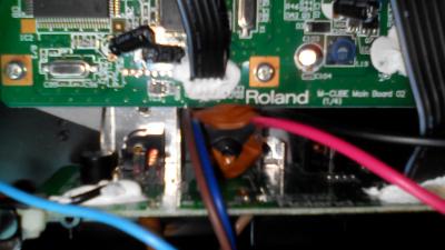

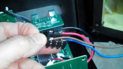

En el roland es algo diferente, fijaros que colocando el jack de plastico mirando el orificio del jack hacia la izquierda tenemos en la parte de abajo los dos cables que van al altavoz, los cortamos y soldamos estos aqui, los otros dos los colocamos en la otra parte de arriba, tal y como esta puesto en el dibujo, eso es todo, como veis es bien sencillo y lo puede hacer cualquiera, es muy practico, el resultado es muy bueno,
En el caso del roland tuve el problema de que sale a 4 ohmios y le meti un altatavoz de 8 ohm, entonces hay una perdida considerable de volumen, pero funciona bien, teniendo en cuenta que es un amplificador con emlacion de altavoz y viene preparado para sonar por altavoz hifi, no da buen resultado con altavoces de ampli de guitarra tipo celestion, pero en mi caso hay una emulacion de microfono he comprobado en el microcube que es la unica que funciona bien con un altavoz celestion, lleva un limpio aceptable y una distorsion que no esta mal, la emulacion de altavoz en este ultimo esta desactivada, pues esto viene en este ampli para enchufar un microfono, menos mal jeje.
