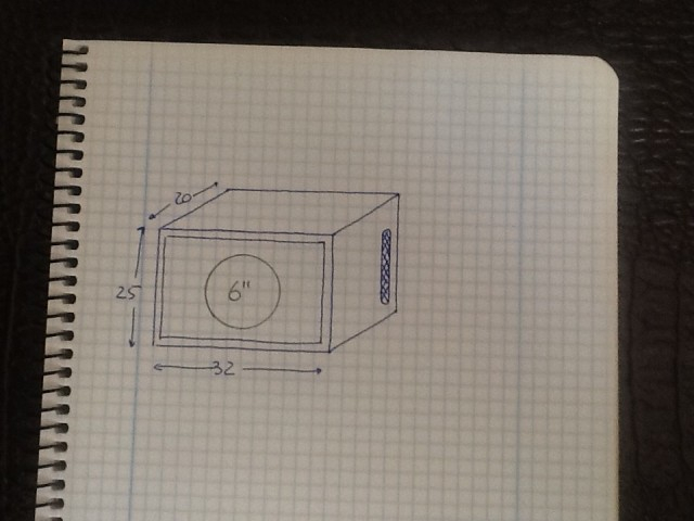

Buenas, despues de varias semanas con el tema aparcado, vuelvo a la carga. Aqui teneis el boceto de la cajita:
He pensado en hacerla cerrada, con dos aberturas laterales pegadas a la trasera, como solucion para mantener la trasera cerrada, dar una buena ventilacion que facilite el recorrido del cono, y el reparto un poco mejor del sonido, que no sea tan direccional. A lo mejor es una chorrada en una pantallita asi, pero he visto alguna asi construida y me ha parecido buena idea, no se....
En principio la voy a hacer con el tablero marino de 10 mm, con refuerzos interiores, a ver si esta semana voy a por la madera.
Solo una duda ¿sera de utilidad hacerle una abertura en el frontal? Igual teniendo ya las laterales es completamente prescindible....

Bueno, pues al final estoy haciéndola de tablero marino de 12 mm, con un buen refuerzo en todas las uniones a base de listones de madera maciza bien encolados y atornillados por el interior a modo de escuadras. En breve subiré fotos del proceso.
Por cierto, que será cerrada con una o dos aberturas en el frontal para que tenga una buena ventilación. Como la trasera será facilmente desmontable iré haciendo pruebas a ver como me gusta mas.
