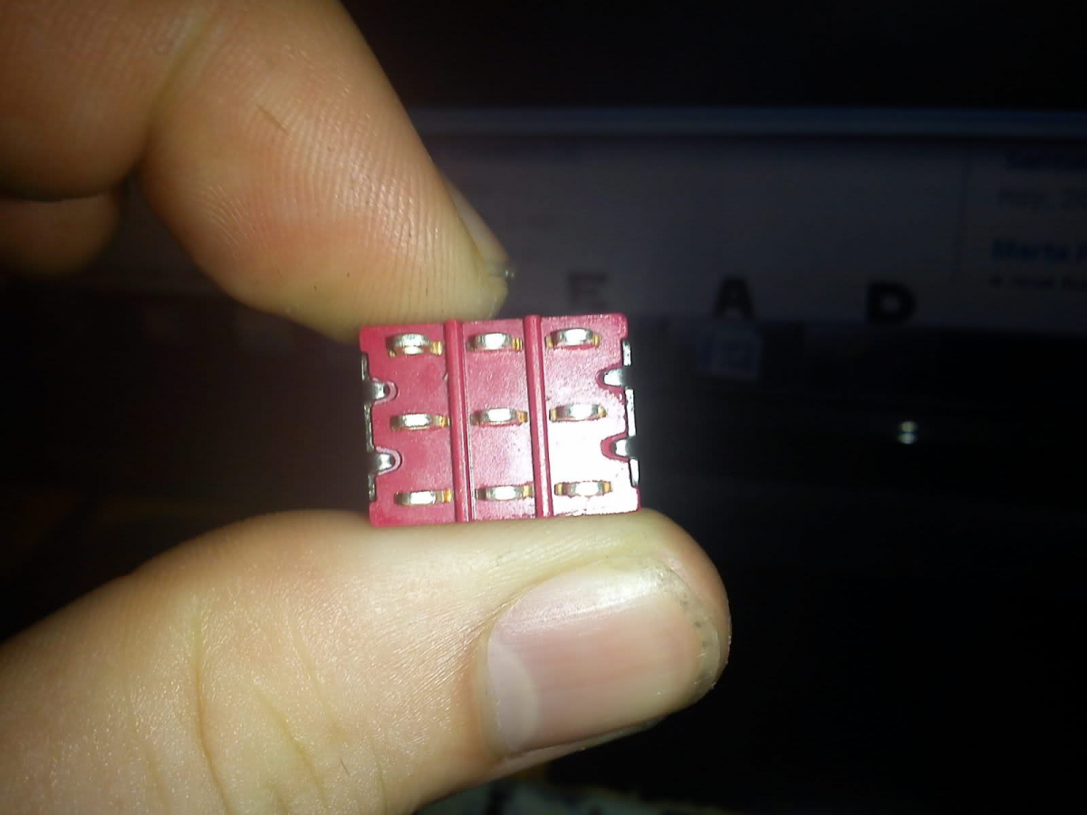

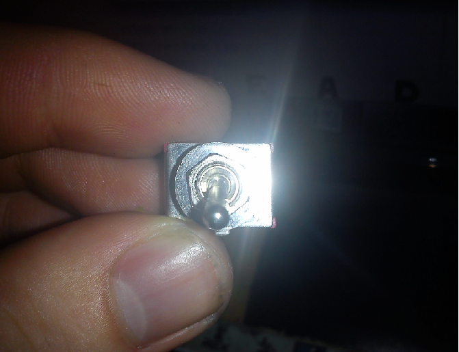

¿este me valdria?, es lo unico de 9 pines que he encontrado, avisadme lo antes posible, si no valiese lo devuelvo, que no ha sido muy barato.
godsavemetal
por el 15/03/2011
Ea ta recontralucinante pensé que no existía eso solo en mis sueños!!! no taaré soñando!! no eso no es es un togle switch o switch de palanquita; es uno de presión no lo conoces es este:
Y este es el tipo de conección interna que tiene:
En mi país solo se encuentra esto es un 2pdt horizontal:
Cualquiera de los dos sirve!!!! a ver si le sacas un impreso y se lo mostras al que te vende de repente lo vió pero no sabe como se llama!!!!!
