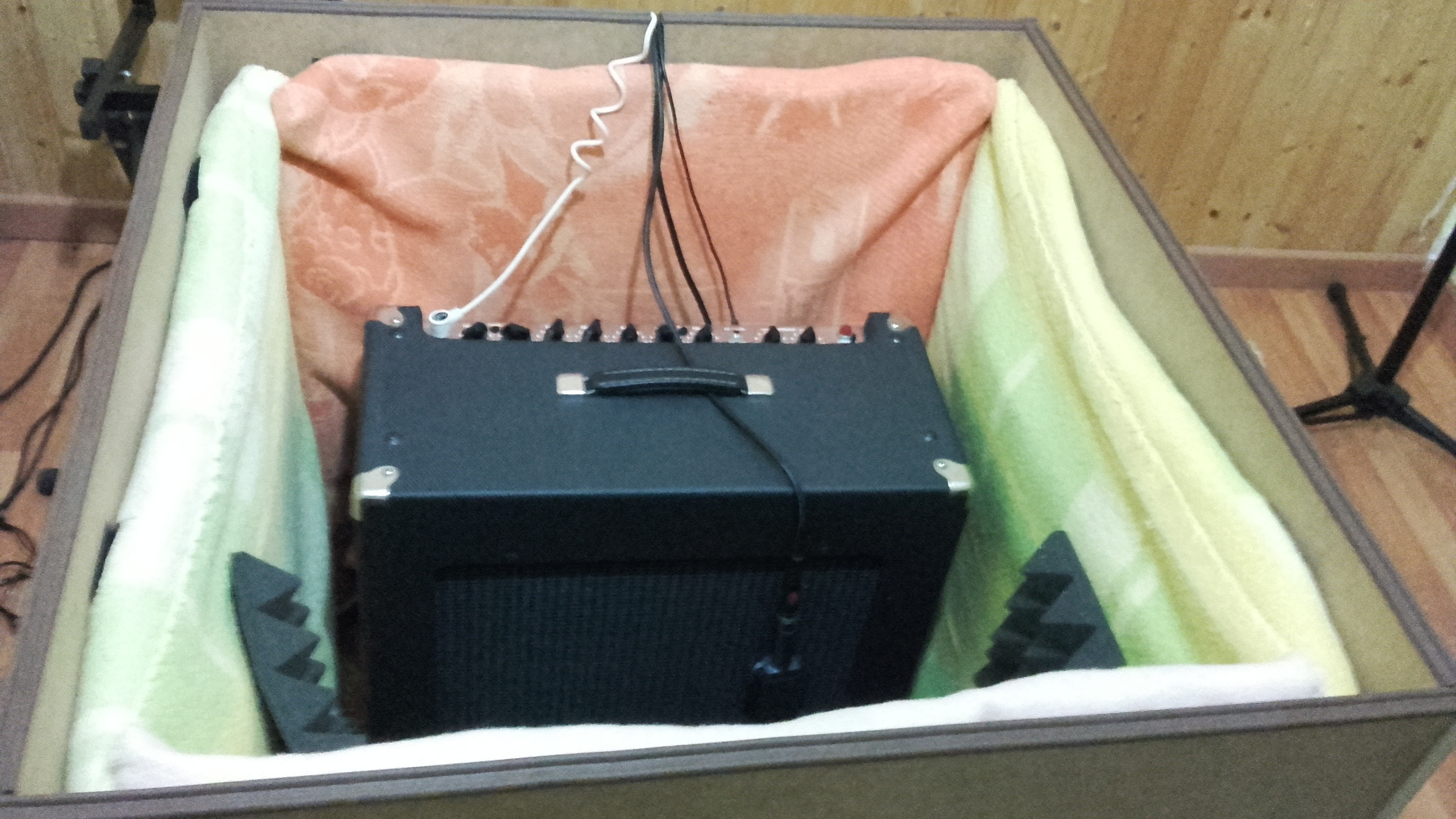

Lo que tengo en mente es usar el ampli como "cabezal" y grabar con la pantalla en cuestión dentro de una "isolation box".
Esto me permitirá el acceso a los controles sin tener que andar abriendo y cerrando la caja de aislamiento...

Sí. El ampli me cabe en la isolation box. Estoy grabando así, de hecho. Todo esto viene por el coñazo de andar abriendo y cerrando para cualquier modificación. Sobre todo cuando estás buscando y comparando sonidos.
Falcatruan
por el 18/01/2018
La cosa está así, actualmente:
