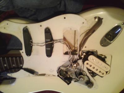

bueno pues resulta que tube un problema con la captula(pastilla)hum de mi STRATOCASTER MADE IN JAPON,
esta tiene 1 HUM, 2 SINGLES, 1 VOLUMEN , 1 TONO Y 5 CAMBIOS...
le compre una nueva capsula 2ble(hum...)pero resulta de que no me acuerdo como conectar los cables. busque en un a pagina el diagrama del sistema y me dio estas opciones
1 HUM, 2 SINGLES, 1 VOLUMEN , 1 TONO Y 5 CAMBIOS PUSH/PULL
1 HUM, 2 SINGLES, 1 VOLUMEN , 1 TONO Y 5 CAMBIOS AUTO-SPLIT
PERO NO SE CUAL ELEGIR... NO SE LA DIFERENCIA?' PORFA AYUDENME QUE TENGO UN TOQUIN AHORA MAS TARDE

atseuc
por el 28/01/2012
muchas gracias por tu explicacion. la pastilla que te voy a poner es la original le tome foto antes de quitarla el problema es que tenia un cable suelto...
alguna idea para conectalo y optener un mejor sonido y sustain?
