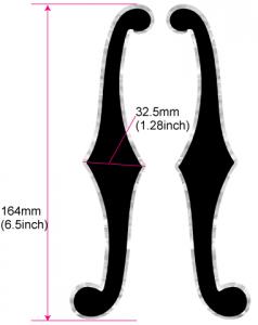

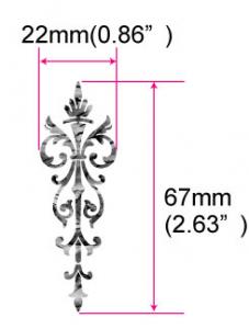

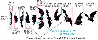

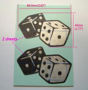

Pues eso tengo unos inlays para imprimir y bueno quiero compartirlos con ustedes tengo para:
El diapasón
El Cuerpo
El Clavijero
Bueno aquí una "Guía" de como hacer un inlay con un plano de referncia hasta que puedan hacerlo sin planos je je je
Bueno pues es sencillo nesesitamos:
1º LOS PLANOS DE LOS INLAYS EN CUESTIÓN IMPRESOS
2º CARTÓN
3º UN LÁPIZ
4º UN FORMÓN EL MÁS PEQUEÑO QUE TENGAN
5º EMPASTE DE DOBLE COMPONENTE
6º PEGAMENTO DE BARRA
7º Tijeras
8º PACIENCIA MUCHÍSIMA PACIENCIA
9º MUCHO CUIDADO
Bueno lo primero que haremos será recortar uno por uno los componentes de los inlays por ejemplo en el inlays de Murciélagos recortamos murciélago a murciégalo, después lo que haremos sera pegarlos uno a uno al pedazo de cartón, colocaremos con cuidado el inlay de cartón en el diapasón/cuerpo/clavijero cojemos el lápiz y dibujamos el controno cojemos el formón y repasamos el contorno y con la mano retiramos las astillas que quedan y limpiamos el contorno del inlay en la guitarra QUE QUEDE BIEN LIMPIO OJO ESO ES IMPORTANTE MUY IMPORTANTE. Colocamos la pasta de doble componente y esperamos a que se seque yo que ustedes esperaba 1 día para estar seguros de que a secado correctamente y con sumo cuidado lijaremos lo sobrante tanto por fuera como por dentro del inlay en la guitarra, nada más hay que hacer eso y bueno si queremos pintarlos con PINTURA DE COCHE y con PISTOLA SIEMPRE CON PISTOLA lo que haremos será colocar cinta de carrocero encima del inlay y con el lápiz dibujamos por encima de la cinta el dibujo del inlay y con cuidado de no rayar la pasta retiramos el contorno después pintamos a nuestro gusto, incluso podemos dibujar el contorno encima de la cinta de carrocero ANTES DE COLOCAR LA PASTA DE DOBLE COMPONENTE , des pues pondremos la pasta y lo mismo que antes.
Bueno espero que les haya gustado y que les haya servido tanto los dibujos de los inlays QUE VIENEN CON MEDIDAS QUE CONSTE!!! UN LUJAZO, y si saben otra manera de hacer inlays por favor si pueden ponerlas para que aprendamos se los agradecería mucho je je je.
Saludos :rock:
PD ESTOS SON LOS DEL CUERPO AHORA PONGO UN MENSAJE DE RESPUESTA CON LOS DEL DIAPASÓN Y OTRO CON LOS DEL CLAVIJERO!!

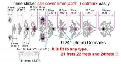

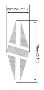

LOS DEL DIAPASÓN
📄 Inlays Pájaros.pdf

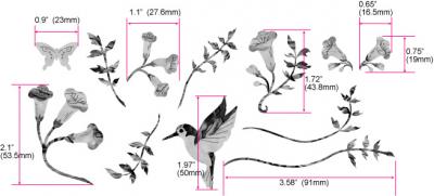

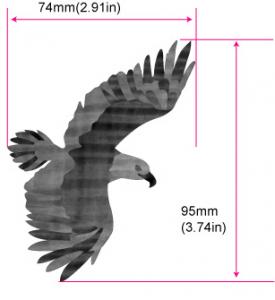

ENCONTRE ASI DE ÚLTIMA HORA UNOS PERFECTOS PARA EL GOLPEADOR DE UNA GUITARRA ACÚSTICA DEL TIPO GIBSON L0 DISFRUTENLO! ESTOS SE AN DE HACER CON MÁS CUIDADO!!
