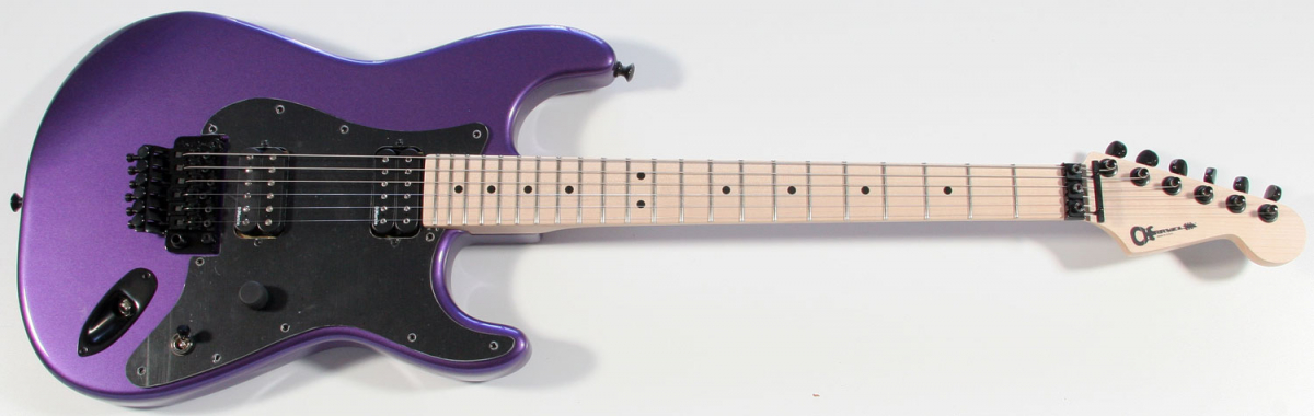

Buenas, tengo una charvel so-cal con un potenciometro de volumen y pastillas dimarzio tone zone y evolution.Quiero quitarle la del puente y ponerle una Seymor Duncan tb-4 que he conseguido, lo que me pierdo un poco es con que diagrama deberia soldar porque los que he visto tenian mas de un pote y no se exactamente como hacerlo.He pensado que posiblemente al ser dos pastillas dobles quizas van soldadas igual la qu tenia que esta, entonces si sueldo igual que la que tenia me valla bien.Un saludo.

la tb 4 es de 4 hilos o de 2??

No tengo ni idea.¿Te refieres a los cables que salen de la pastilla? Son 4 y supongo que el otro ira a puente.

Creo que esto es lo que buscas, si el selector de tu guitarra es de tres posiciones debería serlo:
http://www.seymourduncan.com/support/wiring-diagrams/schematics.php?schematic=2h_1v_3w
